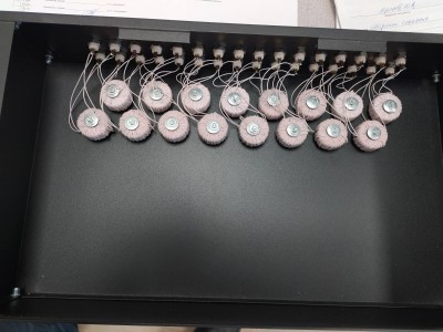

изолирующий видеотрансформатор 16-и канальный "ВТ-16РД"

По логике с камер по витой паре или каоксалке не может ничего прилететь, по крайней мере статика и прочие не частотные помехи, они просто не пройдут видеотрансформатор. Но что то заставляет перезагружаться регистратор, вот что не понятно. Дело в том что на объекте я могу находится в только в дневное время, и у меня нет возможности проверить все в момент этих траблов.

3. Видеотранформаторы, обмотки полностью изолированны, даже за корпус нет массы ни с входа ни с выхода.
