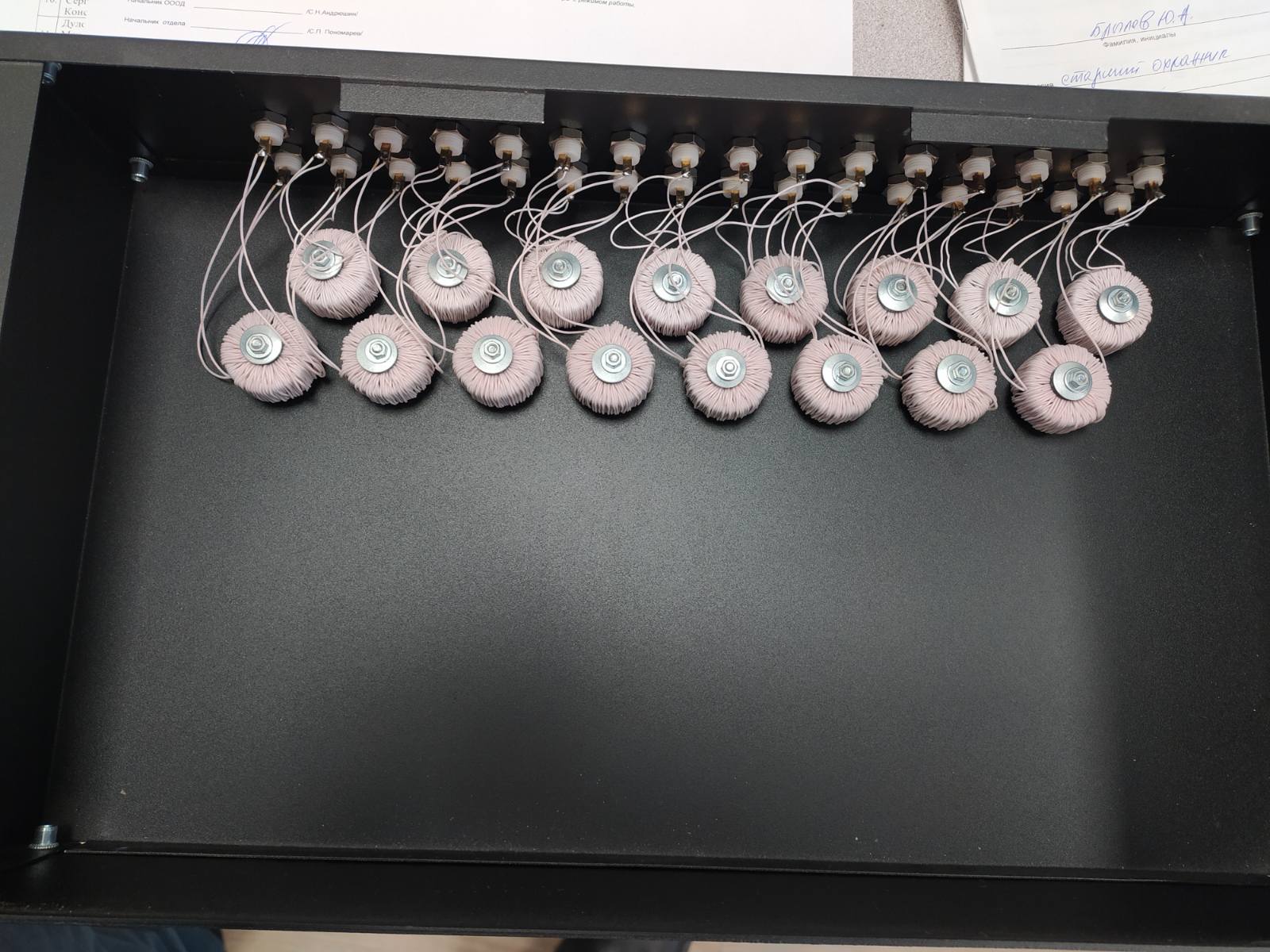

изолирующий видеотрансформатор 16-и канальный "ВТ-16РД"

3. Видеотранформаторы, обмотки полностью изолированны, даже за корпус нет массы ни с входа ни с выхода.
