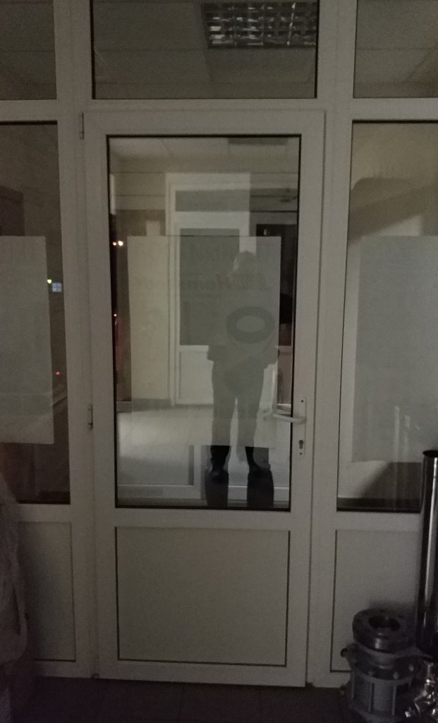

Добрый день, подскажите начинающим, какой можно установить электромагнитный замок на металлопластиковую дверь и куда его правильно установить? Имеем дверь с особенностью открытия полотна в охраняемое помещение, толщина профиля двери 6 см , рамы 4 см. Проходимость 20-30 человек в день, офис закрытого типа. Нужно установить замок и брелки(карту доступа). Фото помещения с дверью прилагаю.
Сообщения: 3943
Re: Подскажите какой можно установить электромагнитный замок?
Сообщение Рустам » 04 дек 2019, 15:48
Или электромагнитный замок ставить снаружи, прикрыв его куском большого кабель-канала, или лучше ставить электромеханический замок. Других вариантов для этого случая я не знаю ...

Однако если надо замок "абы было понятно что закрыто" то есть без требований к прочности то удобнее будет напротив ригеля штатного замка установить защелку типа YS-130NC или похожую. Плюс в том что они уже сделаны под габарит профиля девери ничего врезать особо не надо.
Если надо что-то серьезнее ну ставьте обычный магнитный или сдвиговой.

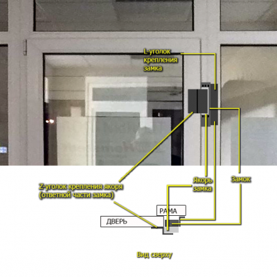

А нельзя ли картинку приложить для наглядности? У меня из L и Z в голове пазл никак не складывается.
Stevele
Сообщения: 28
Зарегистрирован: 16 фев 2019, 21:02
Сообщение Stevele » 31 дек 2019, 17:34
Рустам писал(а):
30 дек 2019, 08:23
Приблизительно так:
