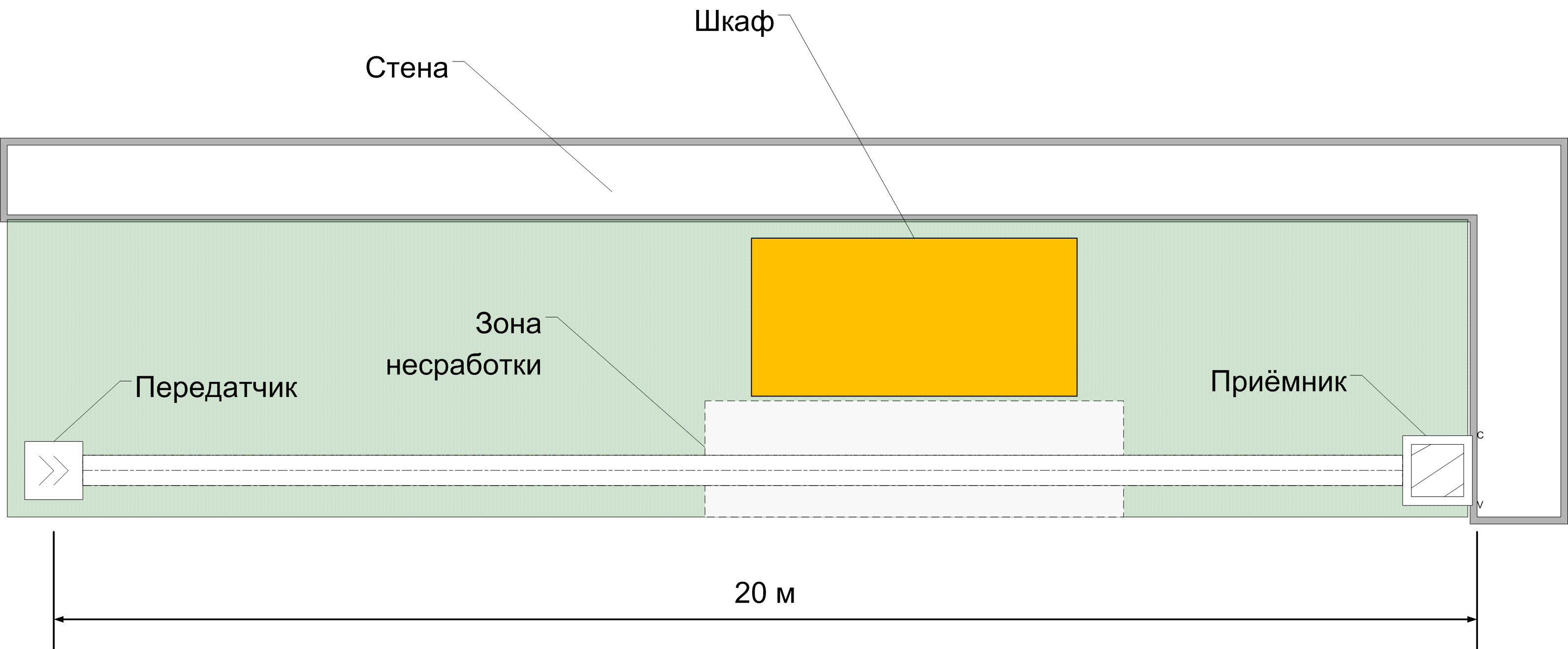

Совсем меня замучил:
Передатчик висит на столбе, приёмник на стене. Задача сработка при подходе человека к шкафу.
Высота установки примерно 160 см каждого. До того как передатчик отвернули всё работало, но прямая линия между устройствами проходила точно по дверце шкафа.
Сейчас перевесил приёмник, сдвинув линию на 20 см от дверей шкафа. Провёл юстировку, устройства смотрят точно друг на друга, проверял с помощью лазера.
Частоты одинаковые, солнце в зените. Приёмник в тени, козырька над передатчиком нет. Чувствительность максимальная, т.е. должно срабатывать при пробеге.
В итоге слева и справа от шкафа тревога отрабатывает, около шкафа мёртвая зона.
Менял частоты, перекрывал 1 луч, так чтобы срабатывал второй луч системы (двухлучевая). Ну хоть ты тресни:не срабатывает у шкафа. Да температура около 30 градусов и на человека срабатывает только в метрах 5 от устройств.

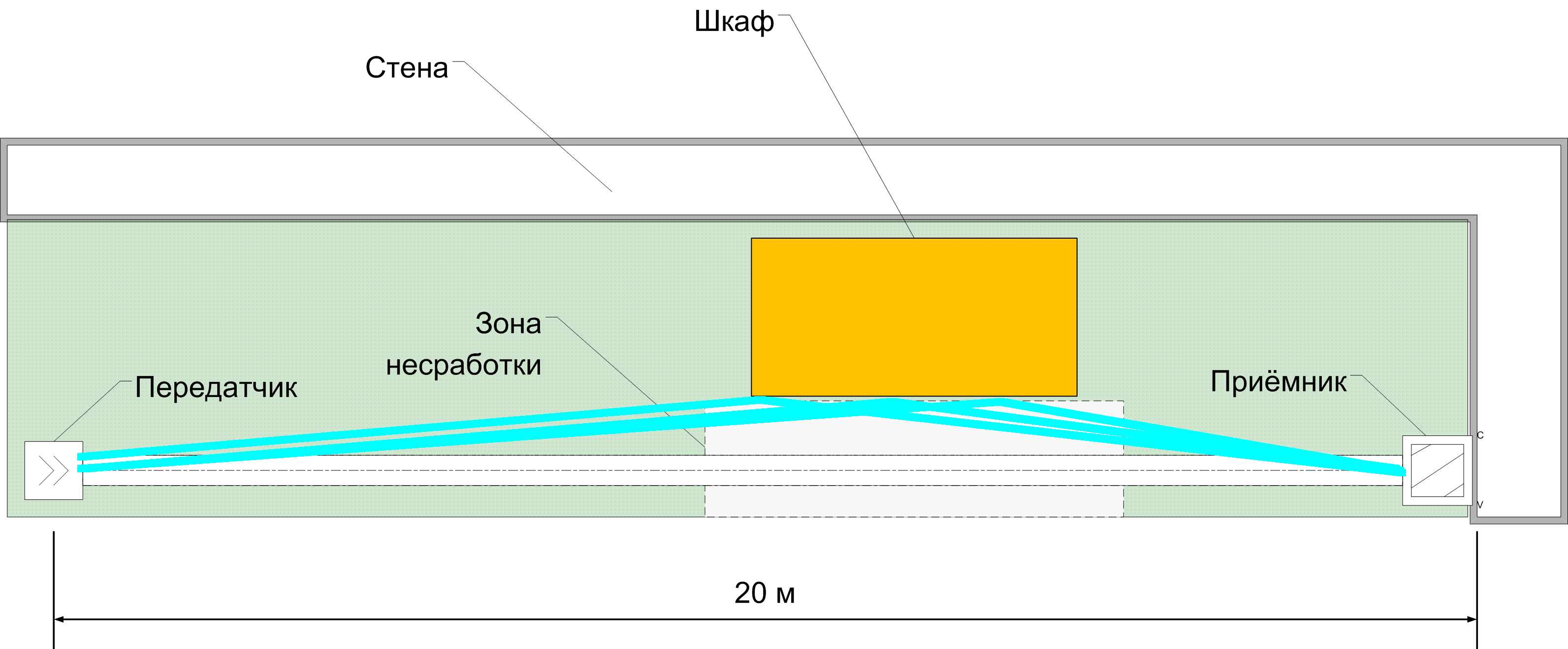

KonBez - в реальности, что луч передатчика, что сектор обзора приемника - никогда не бывает строго коллинеарными, т.е. оптические лучи - всегда расходящиеся.
Ну а поскольку как заметил sergvl датчик у тебя в четыре раза "длиннее" то видимо ты попал на школьную задачку про "угол падения равный углу отражения"
и попал именно после того как датчик переставили и фасад шкафа перестал попадать на линию оптического центра, т.е. когда он ничего никуда не отражал, ибо фасад был параллелен центральному оптическому лучу.
Единственно что приходит на ум как победить школьную задачку, так это - немного "сбить юстировку" и повернуть передатчик (по схеме в низ, по часовой стрелке), чтобы "верхний" карай расходящегося луча передатчика, стал бы вновь параллелен фасаду шкапчика и перестал от него отражаться.

Брр. А логично, я бы никогда не догадался, полагая что луч ИК-передатчика это всего лишь расходящийся конус и то что обычная металлическая стенка газового шкафа может отражать его. Это объясняет мёртвую зону. Это вероятно и объясняет, почему юстировка была сбита.
Приёмник перенёс полагая, что при пересечении линии у шкафа устройства не отрабатывают, собственно само пересечение и перекрытие.
Завтра попробую настроить ещё раз. Отпишусь.
Реальное спасибо и моя благодарность.

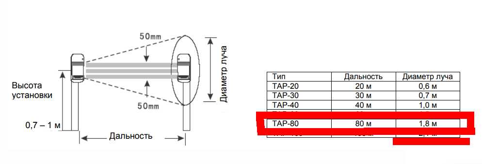

Диаметр расхождения на 80-ти мЭтрах - 1,8
На 20 м - 0,6 м
Значит, на половине дистанции (где стоит шкапчик) будет 30 см, а у тебя всего 20 от оптического центра "объективов" и шкапчик приблизительно на середине дистанции - здравствуй угол падения равный углу отражения!!!!
На 20 м - 0,6 м
