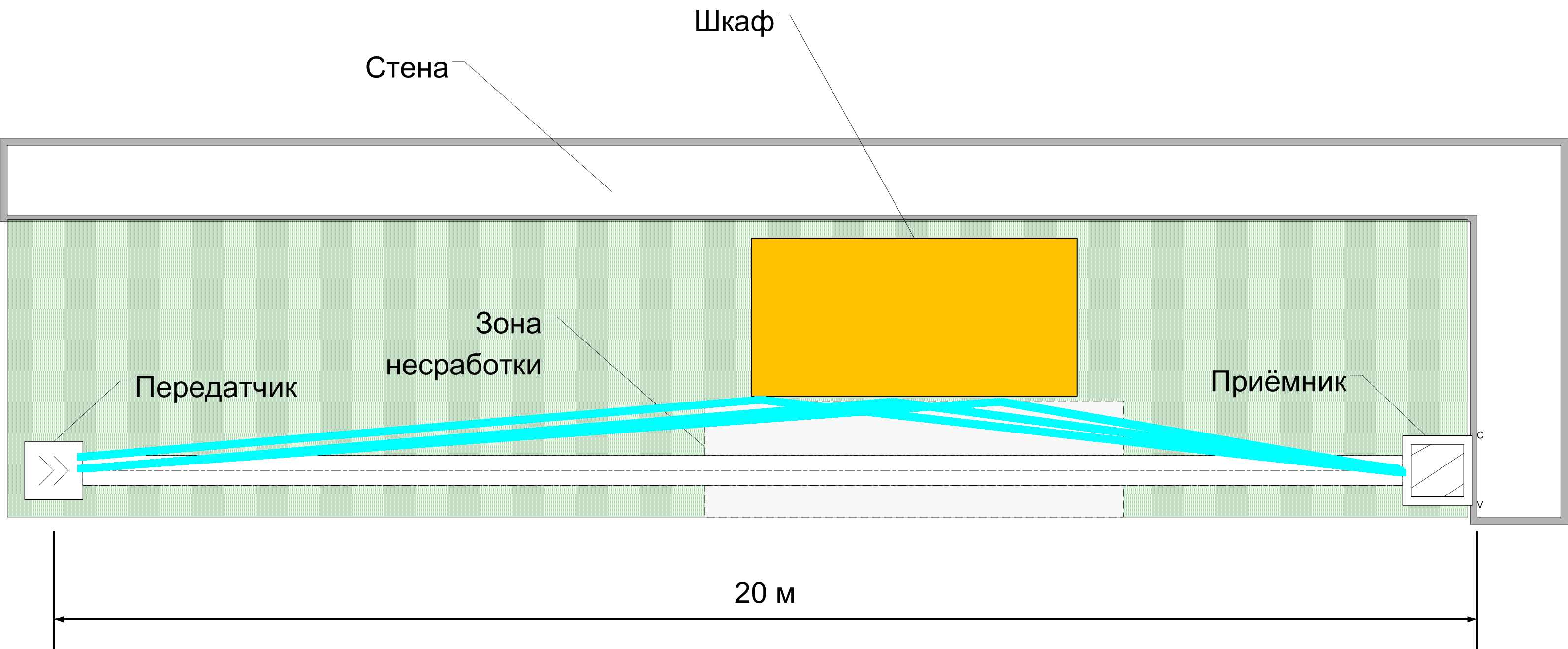

KonBez - в реальности, что луч передатчика, что сектор обзора приемника - никогда не бывает строго коллинеарными, т.е. оптические лучи - всегда расходящиеся.
Ну а поскольку как заметил sergvl датчик у тебя в четыре раза "длиннее" то видимо ты попал на школьную задачку про "угол падения равный углу отражения"
и попал именно после того как датчик переставили и фасад шкафа перестал попадать на линию оптического центра, т.е. когда он ничего никуда не отражал, ибо фасад был параллелен центральному оптическому лучу.
Единственно что приходит на ум как победить школьную задачку, так это - немного "сбить юстировку" и повернуть передатчик (по схеме в низ, по часовой стрелке), чтобы "верхний" карай расходящегося луча передатчика, стал бы вновь параллелен фасаду шкапчика и перестал от него отражаться.

Брр. А логично, я бы никогда не догадался, полагая что луч ИК-передатчика это всего лишь расходящийся конус и то что обычная металлическая стенка газового шкафа может отражать его. Это объясняет мёртвую зону. Это вероятно и объясняет, почему юстировка была сбита.
Приёмник перенёс полагая, что при пересечении линии у шкафа устройства не отрабатывают, собственно само пересечение и перекрытие.
Завтра попробую настроить ещё раз. Отпишусь.

Диаметр расхождения на 80-ти мЭтрах - 1,8
На 20 м - 0,6 м
Значит, на половине дистанции (где стоит шкапчик) будет 30 см, а у тебя всего 20 от оптического центра "объективов" и шкапчик приблизительно на середине дистанции - здравствуй угол падения равный углу отражения!!!!

Судя по рисунку шкаф у вас ближе к приёмнику (где ширина луча больше), поэтому я и предложил поменять их местами.

всего скорее, что это не поможет, во-первых - датчики PIR, ну а для ИК - не такого понятия как цвет, во-вторых - матовая поверхность хоть и ослабляет, но отражает во все стороны, ну а передатчики, как вы правильно подметили, имеют МОЩНЫЙ 80-ти метровый ИК излучатель.sergvl писал(а):Можно покрасить шкаф в чёрный (матовый) цвет,
Т.ч. тут нужно лечить именно причину болезни, а не её следствие: - или менять на 20-ки, или отворачивать передатчик, а лучше, как говорил Вини: - И то и другое, и можно без хлеба!
