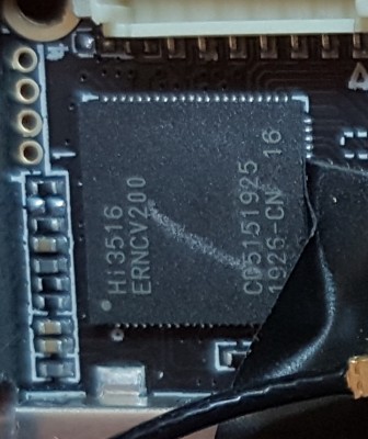

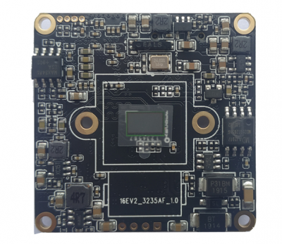

Помогите определить процессор? Версия программы V20.1.23.6.3-20190928
Подозреваю, что это Hisilicon 3516EV200. Но у этого вроде бы прошивка была V19?

С другой стороны плата такая?
Если да, то это Hi3516EV200, производитель Shenzhen Hichip Vision Technology (приложение CamHi).
Последние версии прошивок выложены тут http://www.ipcam.xin/
Предыдущие версии можно тут поискать http://www.ipcam.xin/UserFiles/Article/Article/
