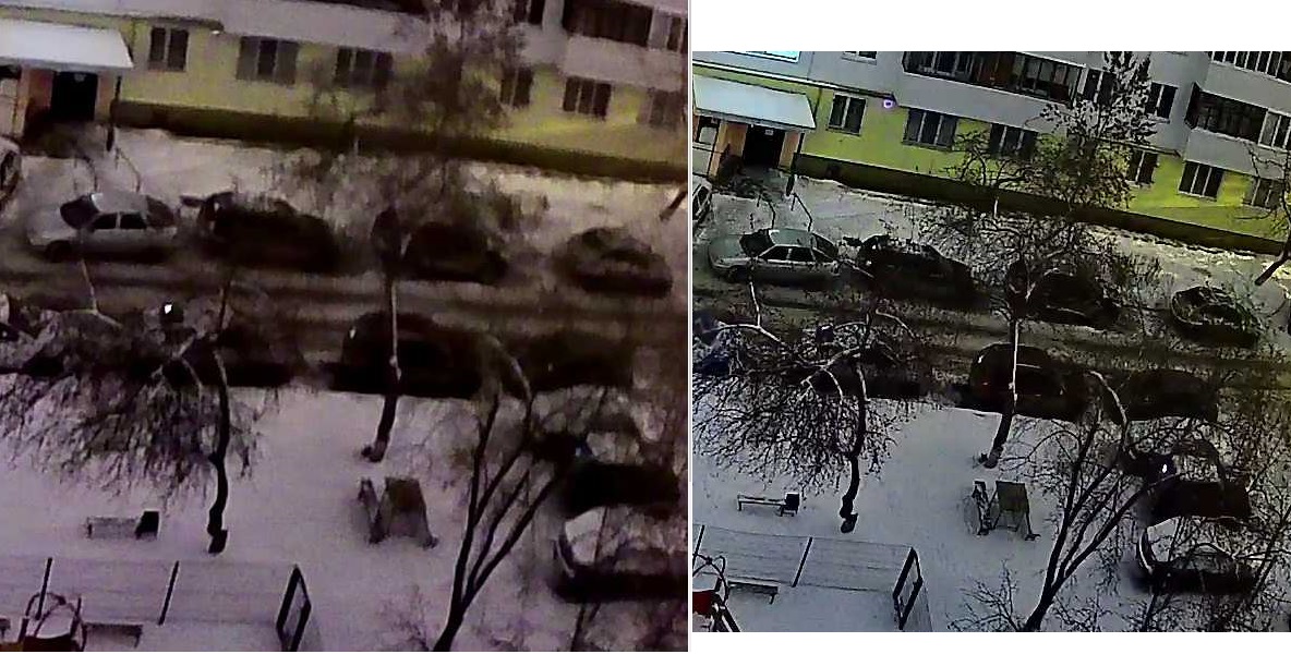

Вот один фонарь остался на улице. 307 для сравнения, все настройки по дефолту.
Я дико извиняюсь поясните плз. это так выглядят 3Mp (картинка слева) по сравнению с 2Mp (картинка справа)?

Если считать, чтоб используются одинаковые объективы и они идеально наведены на резкость, то так выглядит изображение китайского сенсора по сравнению с IMX307 - при недостаточной освещённости начинает "мазать".

Вот теперь верно. Причем автор данных снимком упоминает об этом, что SC не дают такую резкость как IMX, проще - SC под фонарём в цвете дают мазню. И не нужно зацикливаться на 307 сенсоре, у 335 Ситонга под фонарем будут аналогичные результаты по четкости и детализации, к тому же в динамике, а не просто в статичной картинке, выше я уже выкладывал примеры.

Там, справа, на самом деле расфокусировка произошла или грязь на стекле, сейчас внимательно посмотрел на более ранний снимок, когда еще светло было. Ну и само собой дополнительно мажет при слабой освещенности. При цене этого модуля 38ю и 307 за 48ю для ночной цветной съемки, 307 без вариантов.
