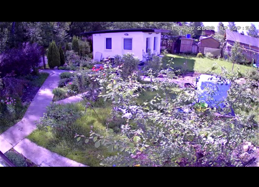

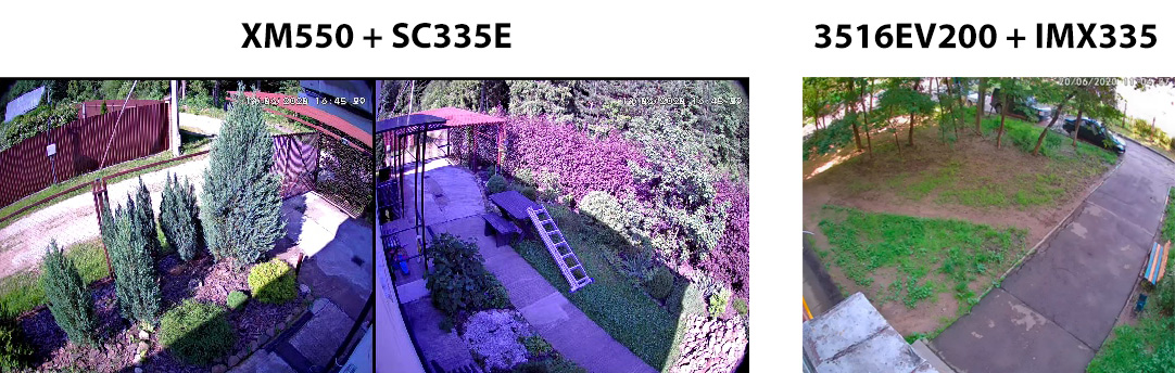

По факту у обоих вариантов проблемы с цветопередачей в цветном варианте. Особенно на ярком солнце.
SC335E цвета насколько искажены, что пользоваться невозможно, буду возвращать.
IMX335 более менее нормально, но тоже виден фиолетовый оттенок.
На обоих камерах стоят объективы не вызывающие доверия, корпуса из пластика, и линзы как будто тоже (при этом что-то типа просветления на них есть). Предполагаю, что дело в низкокачественной оптике и таком же ик-фильтре. Или это проблема исключительно ик-фильтра? При убранном фильтре абсолютно все изображение розовое, проблема именно с фильтром.

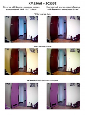

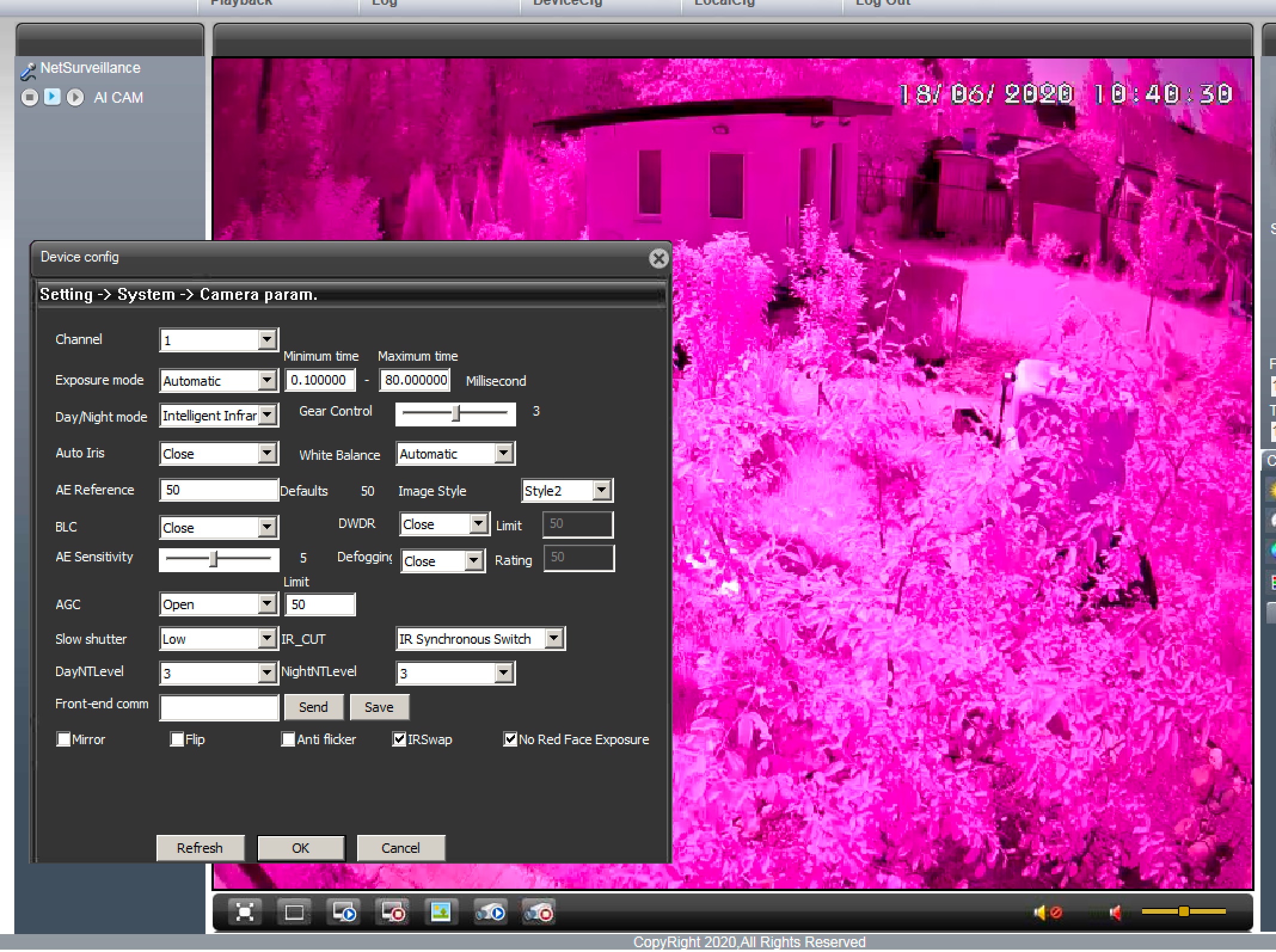

На таких маленьких скриншотах не понятно, на 2м похоже перепутана полярность ИК фильтра, можно в настройках указать инвертер ИК. SC335Е сама по себе дешевая матрица. Бывает обновление прошивки помогает улучшить баланс белого.
						Re: Неадекватная цветопередача камер XM (избыток фиолетового)
Так я же в сообщении сразу указал, что дело не в шторке фильтра (полярности) т.к. если фильтр убрать принудительно в настройках камеры, то получается абсолютное безумие с цветами.

Прошу прощения, что изображения не очень большие. Проблема в балансе белого, вместо белого цвета получаем фиолетовый. На ВСЕХ камерах. На IMX335 это почти незаметно (но есть), на SC335E — картинка отвратительная.
Я понимаю, что SC335E не супер матрица, перед покупкой нашёл единственные видео с этой комбинации здесь — https://www.youtube.com/watch?v=uATz5Kqxl3o
У меня нет каких-то серьезных претензий к качеству с учётом того, сколько эта матрица стоит. И изображение в этом видео кардинально отличается от того, что у меня. Даже IMX335 у меня можно сказать хуже показывает и та же проблема с фиолетовым вместо белого. Настройки баланса белого: Авто/Снаружи/Внутри не помогают.
Но, вероятно, продавец поставил какой-то отвратительный ИК-фильтр и такую же отвратительную линзу.

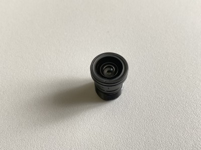

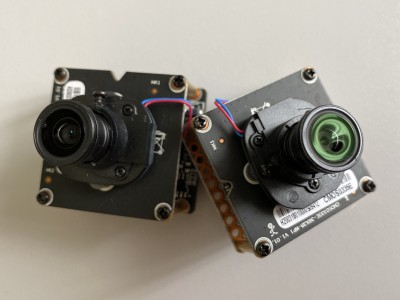

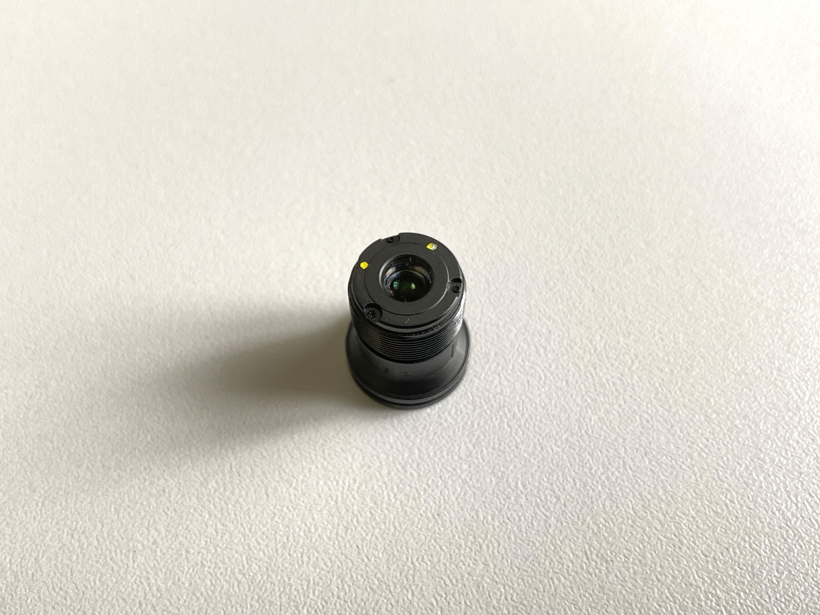

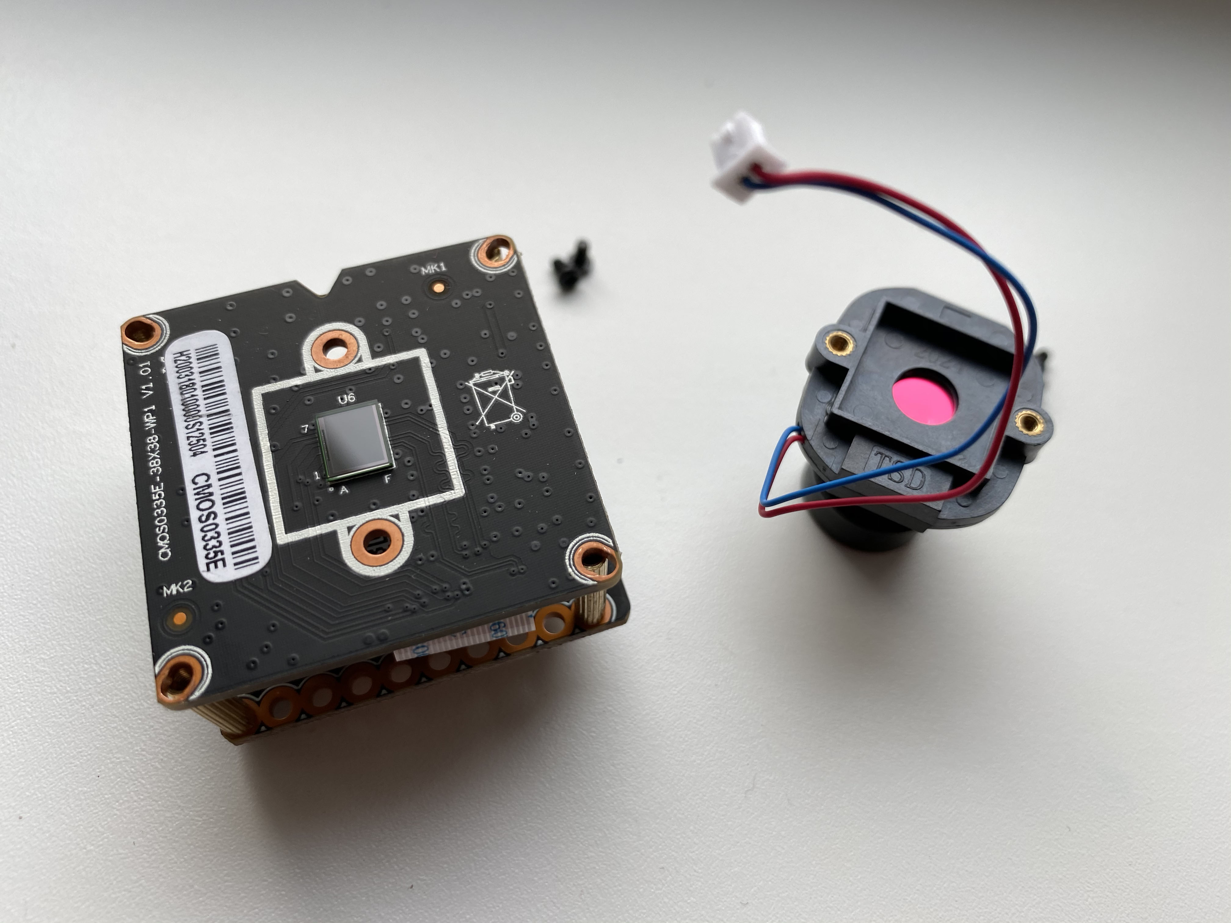

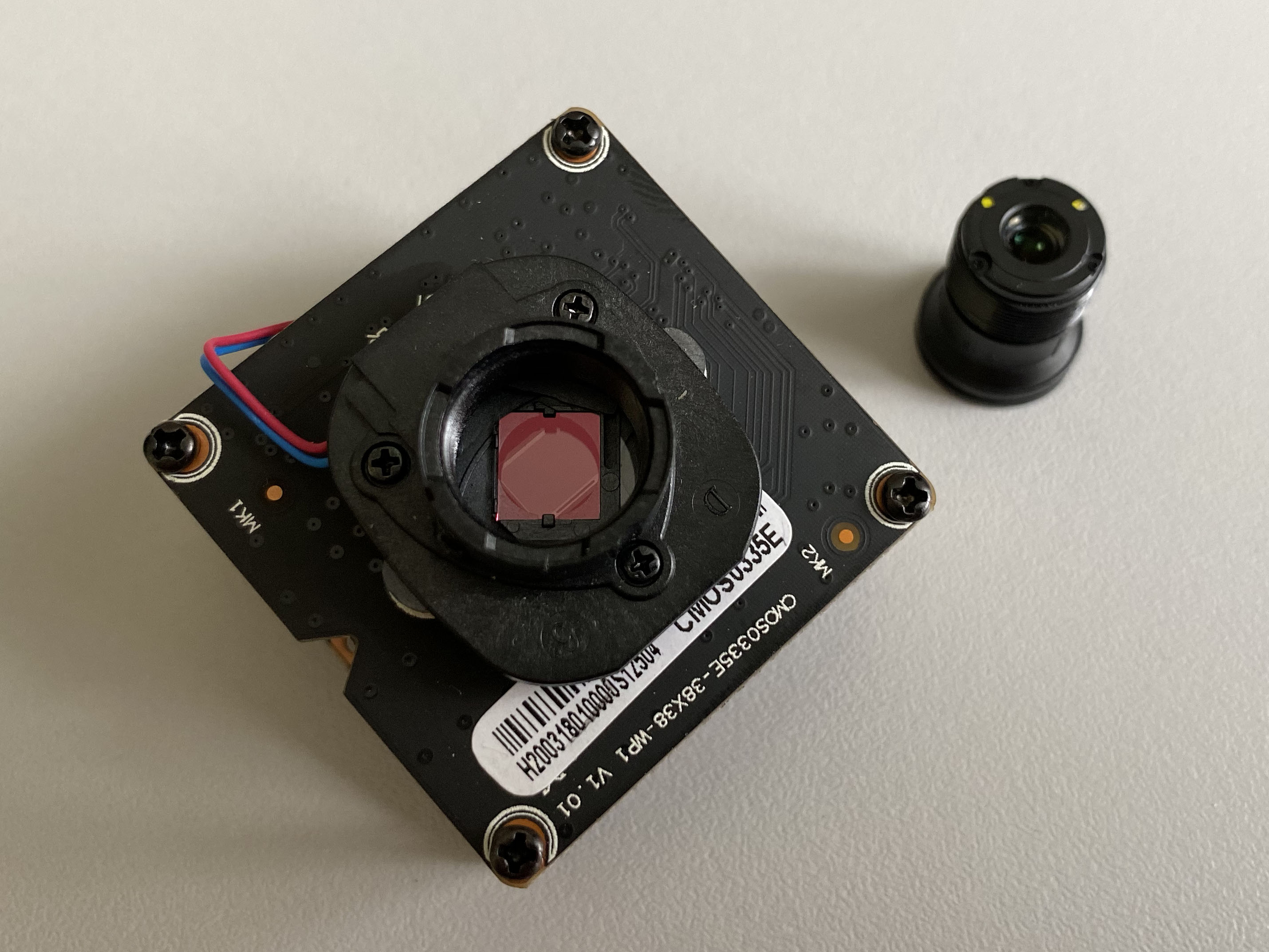

Похоже на то... У меня есть светосильные объективы, в которых на самом объективе наклеено стеклышко фильтра и стоит в кронштейне в котором тоже есть стекло фильтра, может и в этом случае нечто похожее? Надо выкрутить объектив и посмотреть снизу, за одно сфоткать этот объектив, посмотрим что это за чудо такое.
Пластиковый корпус объектива не внушает доверия, но в целом вроде как и фильтр на месте и оптика с просветлением. Правда в линзе отражение странно переливается, как будто линза из пластика или из очень тонкого стекла. Это моё предположение, я никогда раньше таких линз не видел.
Крупные фото здесь — https://yadi.sk/d/cVIE9SA79Ifj1g

Надо посмотреть объектива с обратной стороны, по нему можно понять светосилу и там могут приклеить дополнительный фильтр, сейчас под рукой нет F1.4 объектива, но похоже на него и возможно у него как раз это стеклышко приклеено.

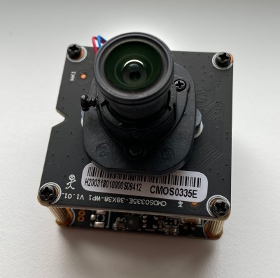

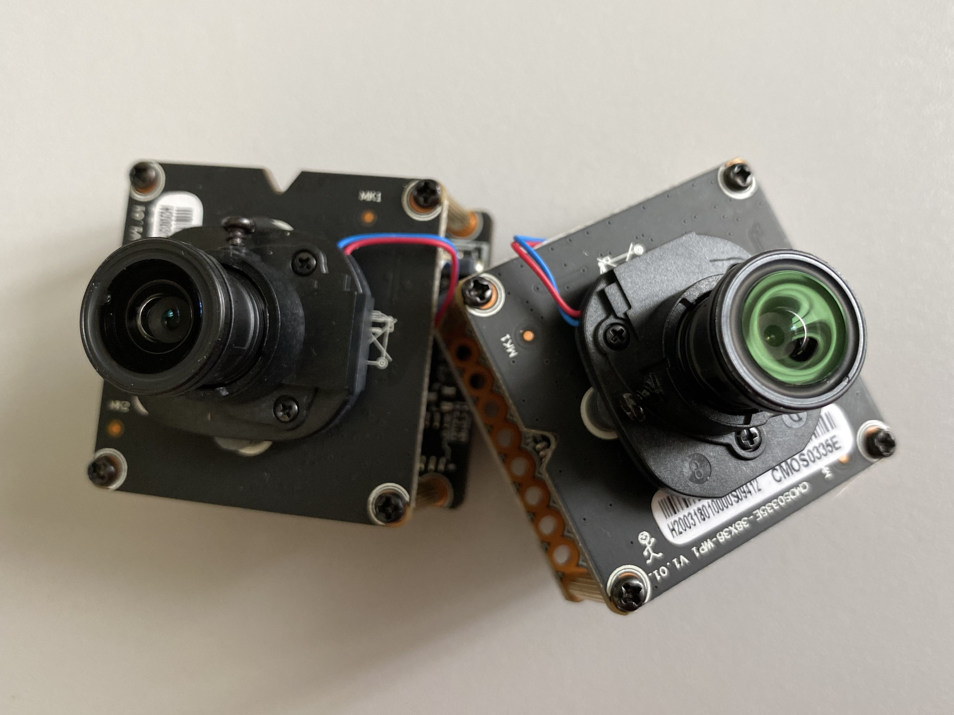

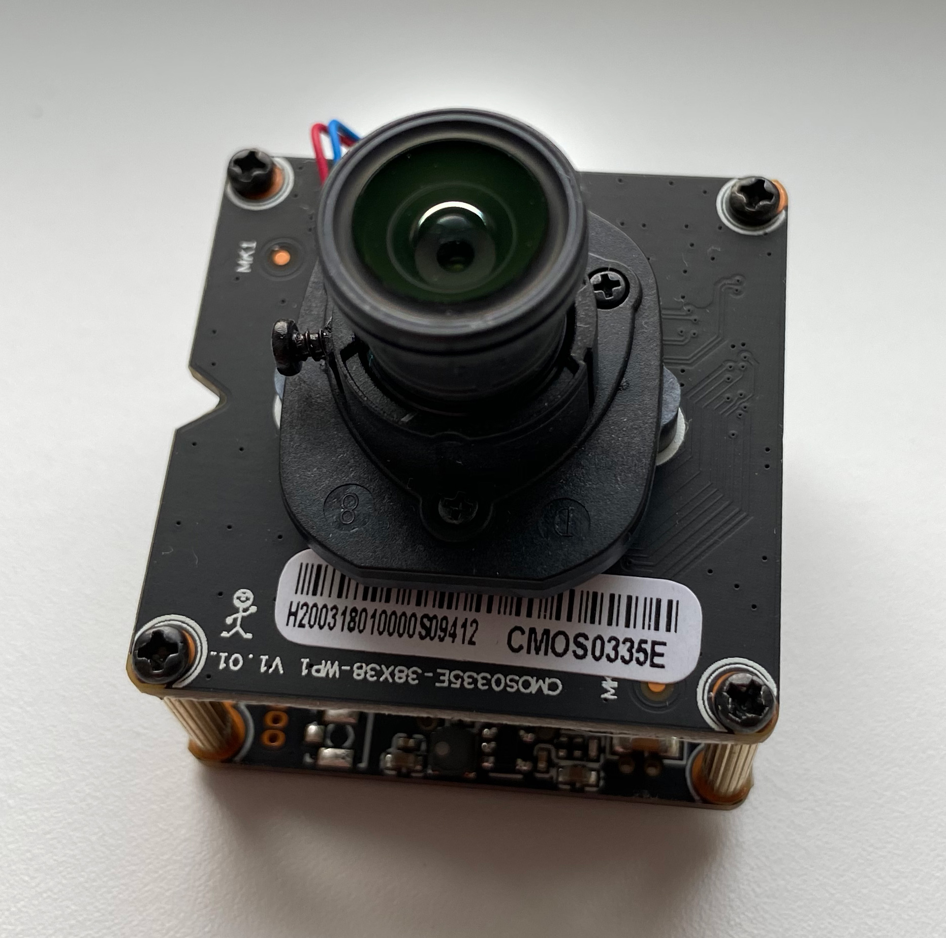

Сделал фото объектива и фильтра покрупнее. Никаких опознавательных знаков нет. На корпусе объектива сбоку только напечатаны два символа - С 3. Корпус объектива пластиковый. Вроде так смотришь и нельзя сказать, что совсем хлам.
Объектив имеет явно зеленый оттенок (типа просветление или имитация?).
И внешняя линза выгнуто-выпуклая одновременно.

Появилась возможность поменять объектив с ИК-фильтром от старой камеры.
На улице облачно, поэтому там сделать сравнительные кадры не смог (избыток фиолетового особенно явно проявляется на ярком солнце).
Видно, что с нештатным объективом изображение в целом теплее, но в целом получается проблема не в оптике/ик-фильтре, а в программном обеспечении и обработке сигнала. Но как это исправить если смена прошивок не помогает — не ясно.

Судя по нижнему стеклу, объектив обычный около F2.0 и да, похоже это самый дешевый объектив, но собственно чего ждать от 5мп камеры за такие деньги? ХМ550 сам по себе хорошую картинку не отдает, так что все соответствует.
