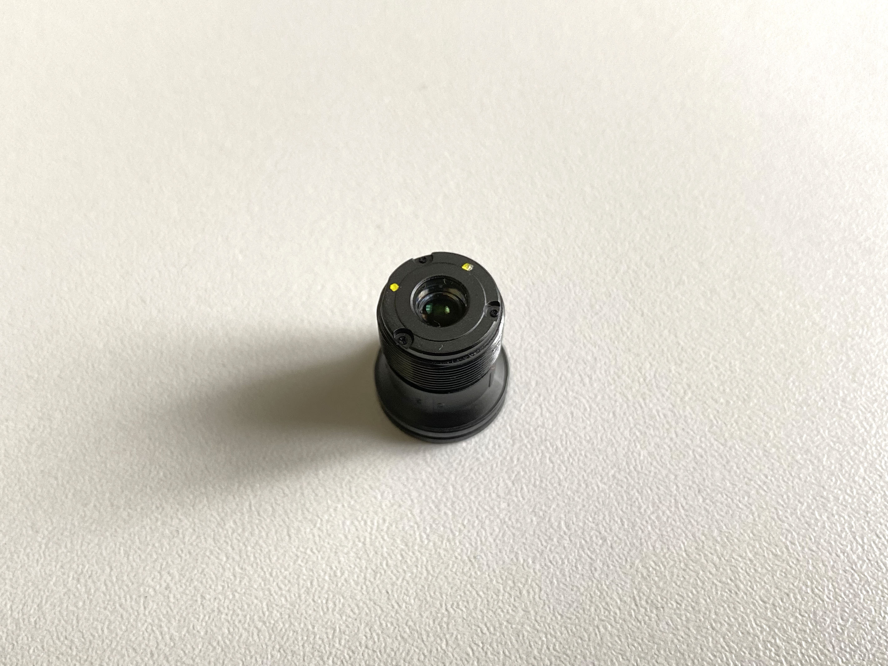

Пластиковый корпус объектива не внушает доверия, но в целом вроде как и фильтр на месте и оптика с просветлением. Правда в линзе отражение странно переливается, как будто линза из пластика или из очень тонкого стекла. Это моё предположение, я никогда раньше таких линз не видел.
Крупные фото здесь — https://yadi.sk/d/cVIE9SA79Ifj1g

Надо посмотреть объектива с обратной стороны, по нему можно понять светосилу и там могут приклеить дополнительный фильтр, сейчас под рукой нет F1.4 объектива, но похоже на него и возможно у него как раз это стеклышко приклеено.

Сделал фото объектива и фильтра покрупнее. Никаких опознавательных знаков нет. На корпусе объектива сбоку только напечатаны два символа - С 3. Корпус объектива пластиковый. Вроде так смотришь и нельзя сказать, что совсем хлам.

Объектив имеет явно зеленый оттенок (типа просветление или имитация?).
И внешняя линза выгнуто-выпуклая одновременно.

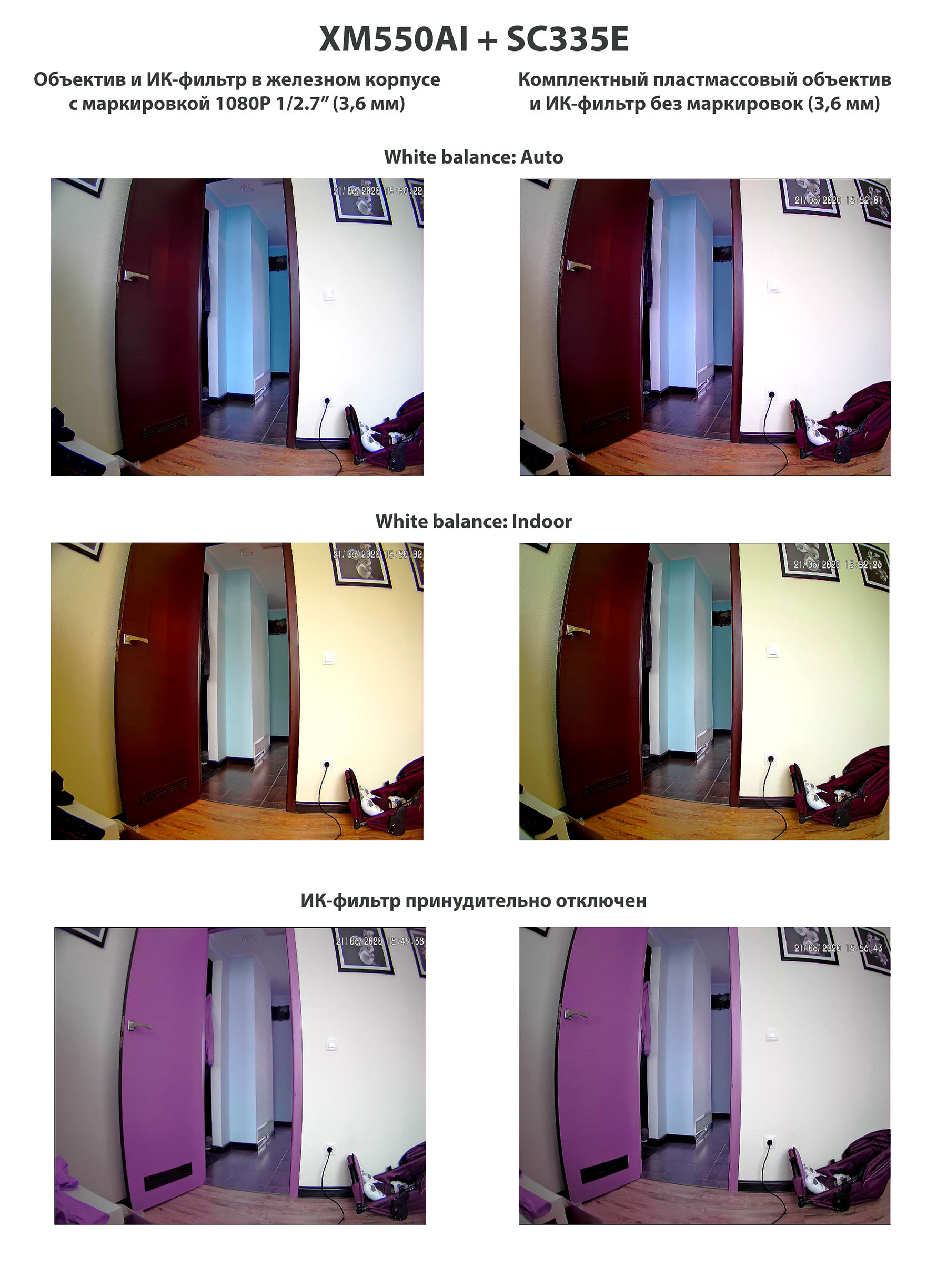

Появилась возможность поменять объектив с ИК-фильтром от старой камеры.
На улице облачно, поэтому там сделать сравнительные кадры не смог (избыток фиолетового особенно явно проявляется на ярком солнце).
Видно, что с нештатным объективом изображение в целом теплее, но в целом получается проблема не в оптике/ик-фильтре, а в программном обеспечении и обработке сигнала. Но как это исправить если смена прошивок не помогает — не ясно.

Судя по нижнему стеклу, объектив обычный около F2.0 и да, похоже это самый дешевый объектив, но собственно чего ждать от 5мп камеры за такие деньги? ХМ550 сам по себе хорошую картинку не отдает, так что все соответствует.

Меня больше всего удивляет то, что в видео на ютюб с SC335E (давал ссылку выше) такой проблемы с цветами нет и в целом картинка выглядит достойно. Я же получаю ненормальные цвета.
В любом случае принял решение SC335E сдать обратно продавцу, а IMX335 оставить, но вероятно всё-таки стоит поменять объектив и ик-фильтр.

Становится ещё сложнее понять на что же менять... Потому что по качеству картинки видно что на том старом, который я ставил для пробы качество самой картинки хуже.
