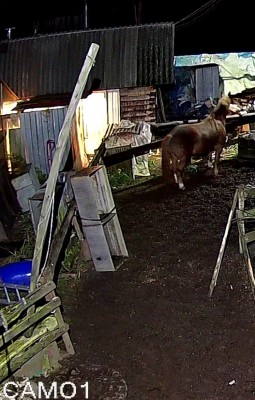

Сообщение Legos » 07 ноя 2020, 02:06
Legos писал(а):
07 ноя 2020, 00:54
потом скину фотки
p.s. как всегда, все ужато и урезано до безобразия и наверное надо насыщенность убавить для ночи.

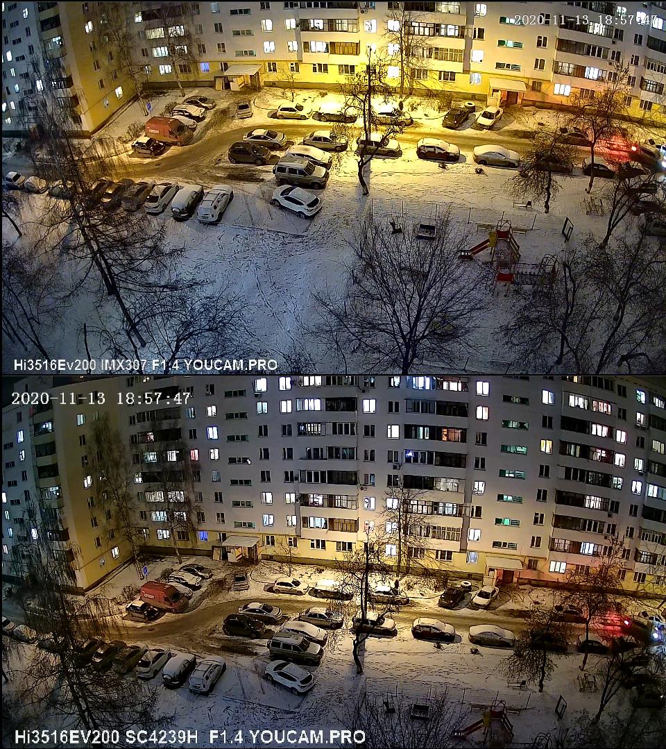

Сейчас есть 3 вида этих модулей, которые обозначены как 4239. Первый это модуль куда можно припаять панельку под СД карту, их пока ставлю только там где нужна карта. Второй 4339, по качеству картинки я разницы с 4239 не заметил, они идут во внутренние камеры и есть 4239Н, он лучше всего ночью работают, их ставлю в уличные.
А на счет буквы Р, я говорил про 5239, потому что старые SC5239 были плохими, а новые SC5239Р отличные.
сравнение SC4239Н и IMX307
