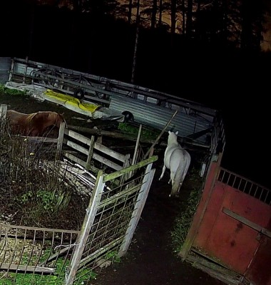

Белая лошадь в движении во всех углах:
Да, уточнение, раньше свет был от открытой двери в углу, теперь еще фонарь на 3 ватта, там где была дверь.
p.s. дублирующая камера, имх 307 + 2441 (анд) вообще не сыпит и отсутствуют призраки при освещенности 6 ватт, но присущее анд мыло, портит всю картинку.

Ну и чем тут хвалиться? Белую лошадь размазало так что на одном из скринов она чуть ли не прозрачной стала. И это белая коняшка. Будь она серой или черной, результат будет еще плачевней.

Пришли ИМХ 307/3516/200/М16/ф1.0.
Установил для пробы одну там где лошадки, пока особо не оценивал, но кот бегает вообще без приведений, лошадки стоят в самом темном углу, без приведений туда дошли. свет 6 ватт (два по три на двух столбах.). ВДР на 0, выдержка- слабая.

По имх 307 ф1.0.
Я сейчас погонял запись, пока там ходил, дрова на баню пилил (там из дверей еще 3 ватта свет), лошадки ходили, я в восторге, приведений нет, особенно где я дрова пилил, от слова совсем (сейчас запись идет на комп, потом скину фотки этого момента)...модули брал 4 шт, по цене вышли 1290 за модуль. :beach:
