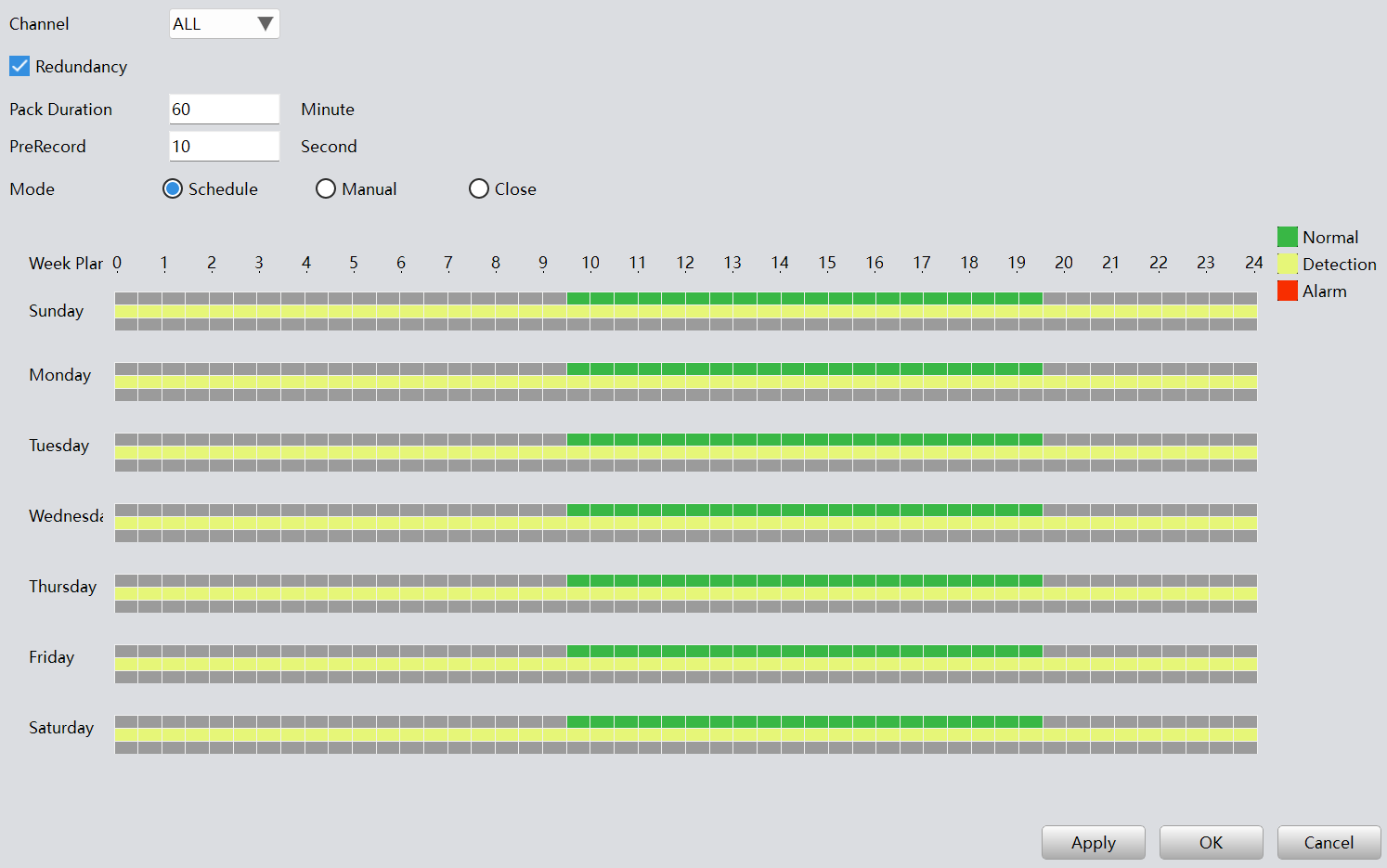

На регистраторах настроено расписание записи на все камеры (на фото только первый канал для примера):
Кстати, вопрос - что за "Redundancy" ("Избыточность" чего - времени пред/пост-записи? :unknown: ) Ставил/убирал галочку - изменений не заметил.

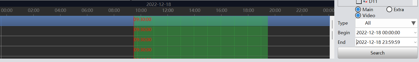

Однако на записях вот такая картина: :(
Движение точно есть, даже CMS после подключения к регу пишет внизу "Channel ... video motion". Гибридный рег Hiwatch с такими же камерами нормально пишет по движению. Т.е. получается что проблема в регистраторах... но сразу в трёх? :? Или я что-то где-то недонастроил?

Мне не нравится настройка периода, они не должны пересекаться, на сколько я знаю. Надо вбить 3 периода, сч 0 до 9-29 по ДД и с 19-31 до 24-00 ДД
На другом XM-овском реге делал так же, с пересечением, и с записью по движению (вернее, по обнаружению человека) проблем не было. Ну и три отдельные шкалы в VMS намекают, что пересечение допускается.
