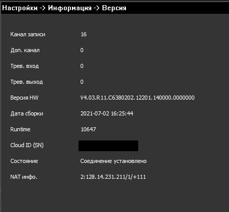

День добрый , такая проблема , может кто знает и подскажет.
есть регистратор , к нему подключено 6 камер , периодически начинают пропадать изображения , но при этом запись продолжается . камеры разные , и это не зависит на данную проблему .
вот данные регистратора.
подскажите кто видел данную проблему и как решить
