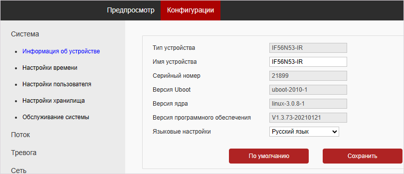

есть камера IF56N 8 мп каким софтом ее обновлять?
IPCBatchTool ее не видит.
записи по детектору движения никак добиться на ней не могу :(
Philka
Сообщения: 171
Сообщение Philka » 12 ноя 2023, 03:09
