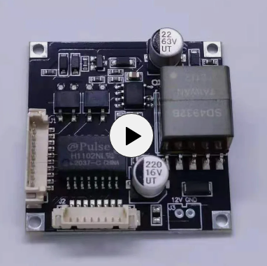

Придется курить честный POE и переделывать корпуса камер по высоте под дополнительную плату. За счет передачи 48в ток в 4 раза меньше должен быть.
Камеры можно и не переделывать, а использовать POE инжекторы 48-12V. У большей части не дорогих XM камер с поддержкой POE продающихся на али, плата POE 48-12V аналогичным образом реализована (снаружи в разъеме).
Не, у меня все такие места для камер, где не особо удобно крепить висюльки. Я и от стандартных штеккеров 5,5*2,1 отказался по этой причине. А корпуса перерисовать да распечатать не большая задача.
Осталось разобраться, какие бывают платы, и к каким камерам подходят.

Из того, что я увидел, платы бывают с разными трансами
Есть смысл выбирать что-то конкретное, или если IEEE802.3af, то они одинаковые все? Дальше поменяю все свои свичи на девайсы, раздающие POE. Этого же достаточно будет?

Я работу кабеля не понял. Видимо, в корпусе, где RJ45, стоит преобразователь 48/12в. По витухе идет и сигнал, и питание 48в. В сплиттере после преобразователя 48/12в питание поступает на 8-пиновый разъем. Ок.
А зачем в этом кабеле выкидыш 5,5*2,1? Питание ведь уже есть.

Интересно, если в сплиттере простой DC/DC, чего его не поставить в корпус камеры?

Для установки в корпус уже есть куча плат, что ты рассматривал.

Отвечу сам себе. Комплектные кабели, да и вообще все, которые продаются для сборки камер, имеют на rj45 две сигнальные пары. А для варианта подачи питания через dc/dc витухой нужен разъём с 4 парами. Плата POE позволяет через стандартный разъём камеры получать и питание.
Видимо, в том кабеле пассивного poe, который мне посоветовали, как раз стоит 4-парный rj45.
