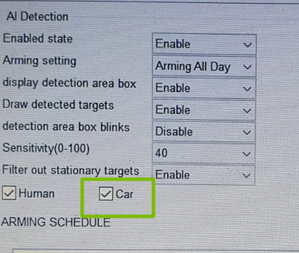

Прошил камеру через LMS. Прошилась, т.к. сразу изменился цветовой баланс (зеленая крыша стала фиолетовой). В меню появилась галка на обнаружение машины:
Решил заодно уж обновить и LMS, как вы советовали. И зря: теперь все камеры, что были доступны через эту LMS, исчезли (на регистраторе остались). Start search ничего не дает. Я юзер тот еще, могу только методом перебора "тыкать по меню". Не хочу надоедать тут с ламерскими вопросами, искал мануал по настройкам камер в оболочке LMS (когда-то был такой по CMS). Но инет эту аббревиатуру знает только как "Learning Management System". Может, кто подскажет, где его искать?
