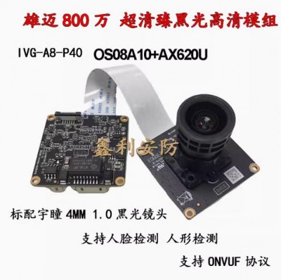

Это написано на картинке какого то неизвестного сборщика на али, а вот что пишут продавцы на тао
Но вот на фото модуля угадывается цифра 4, хотя возможно это фото от А6. Есть простые тесты, которыми можно легко проверить, но видимо придется мне дождаться модуля, чтобы проверить самому.
