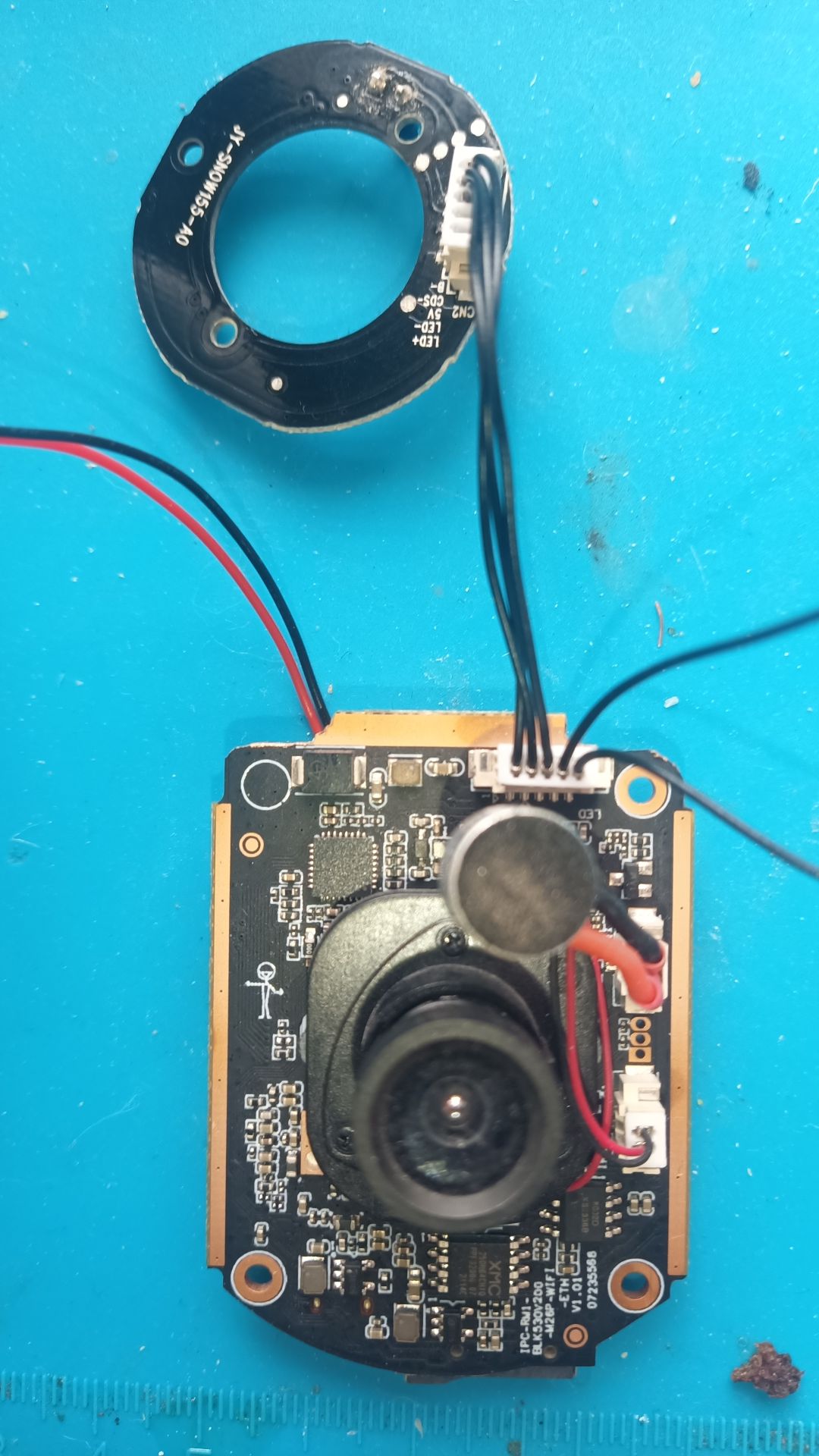

Доброго дня. Намертво зависла ip wifi камера. Горит синий светодиод на ресет не реагирует.
Заказал на Али новую плату. Возникла проблема с модулем подключения ИК подсветки.
На старом модуле вот такие обозначения. 1 - B-, 2 - CDS- , 3 - 5V, 4 - LED-, 5 - LED+.
При подаче питания на 5v и B- горит статусный синий светодиод, При подаче на LED +/- горят ИК.
На новой плате камеры разъем для подключения ИК подписан вот так:
1 - 5V (power suuply)
2 - GND
3 - IRIN (hard photosensitive input signal)
4 - RLED (infrared lamp control signal)
5 - WLED (white light control signal)
Пытаюсь заставить работать подсветку.
Я так понимаю, что новая плата поддерживает двойной режим подсветки. А старый модуль только ИК.
В продаже вообще не нахожу подобные модули подсветки(
Подключил 1-5v к 5v, 2-gnd к b-, 3- irin к cds-.
Между контактами 3 и 4 (rled)при наличии света появляется положительное напряжение , при затемнении пропадает.
Хотелось бы, чтобы наоборот было(.
Возможно ли заставить старый модуль ИК работать с новой платой?
2 - GND

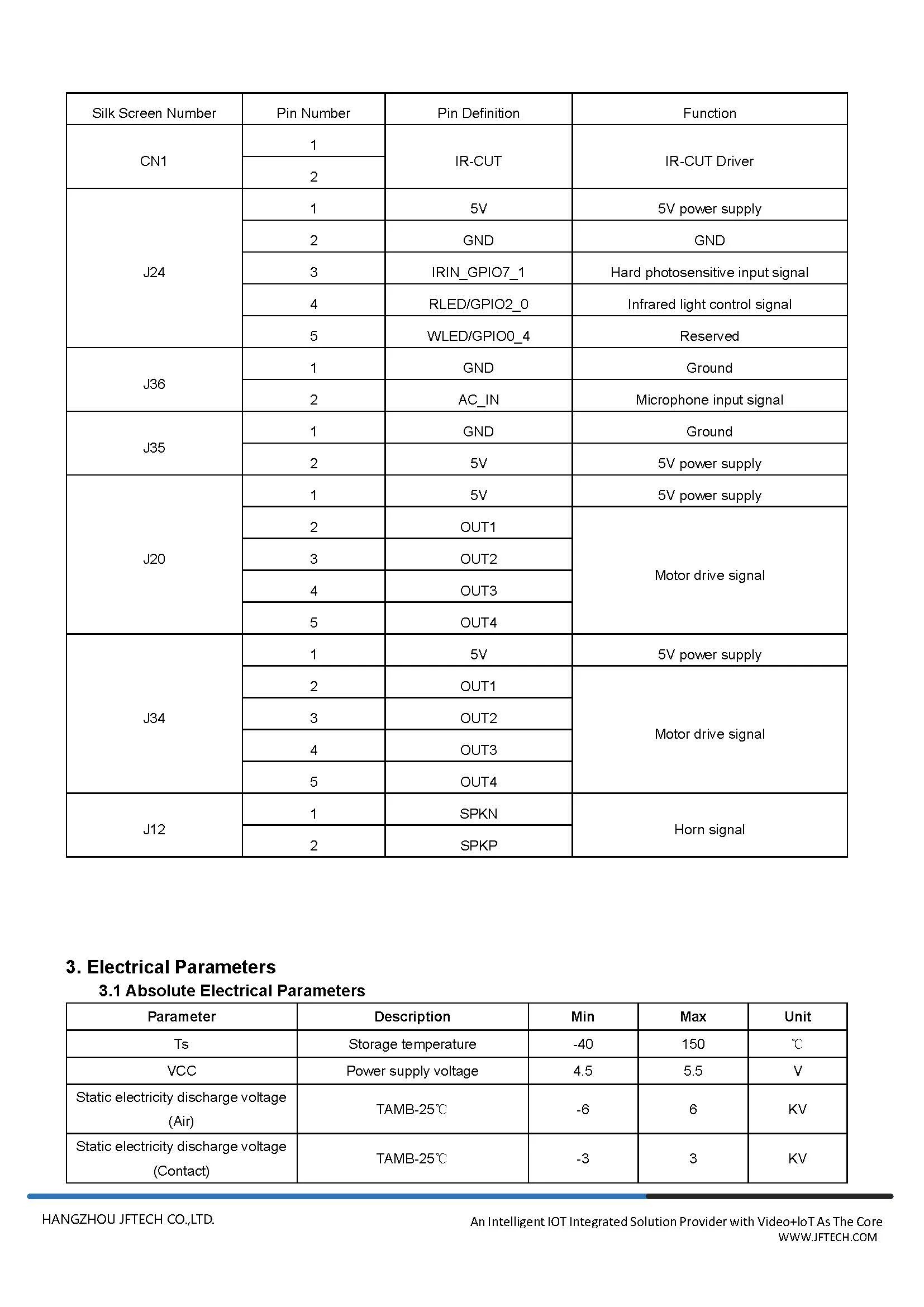

Re: Вопросы по ИК-подсветке (светодиодным кольцам)
Это распиновка на новой плате.
Это модуль.

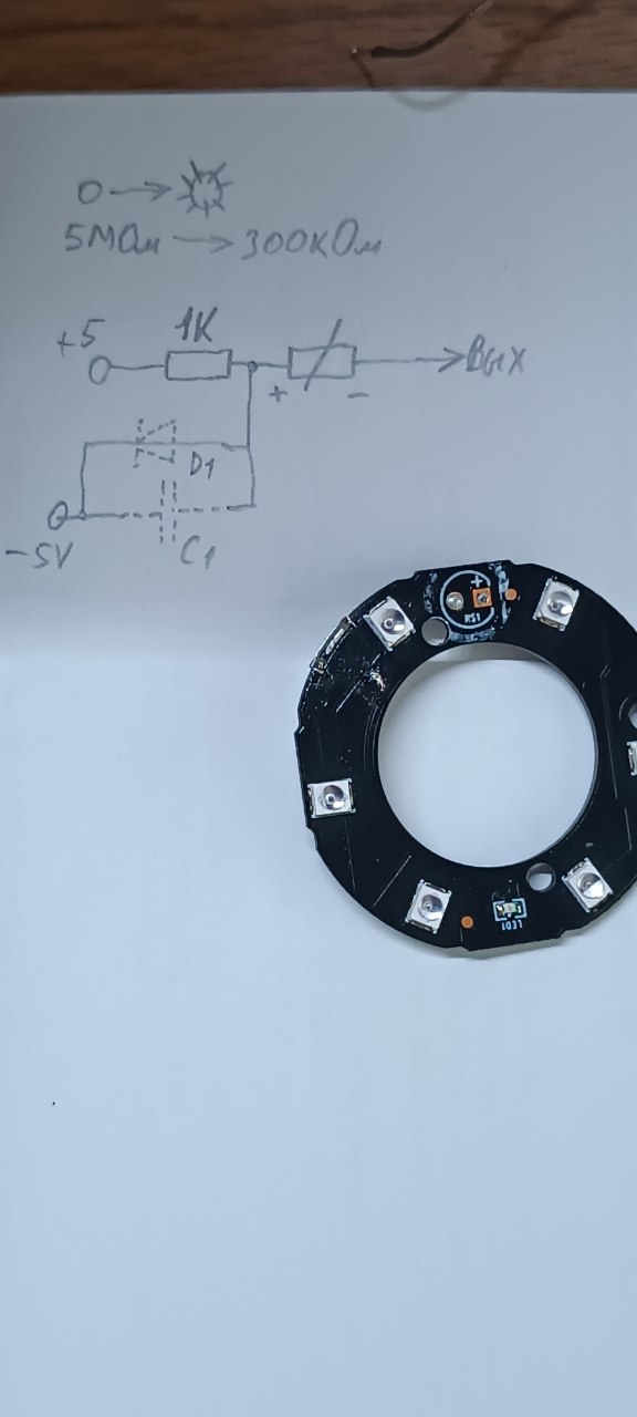

граждане подскажите, такая же проблема, стояла плата для SmartLile купил XM, видимо входные сигналы от датчика работают по другому алгоритму, не работает. Замеры показали, примерно,что вход на камере переключает в ч/б режим при подаче 1,203V, а выключает при 1,168V.
фоторезистор меняет сопротивление, примерно от 5М - 300К при увеличении освещения. На плате отсутствует диод и конденсатор, на схеме изобразил пунктиром, диод возможно другой стороной, полюсовку не изучил.
Типовых схем с ходу не нашел, ДипСик предлогает схему на компараторе и 2-3 резистора, но по идее должно быть проще, возможно делителе.
