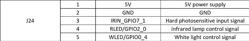

Доброго дня. Намертво зависла ip wifi камера. Горит синий светодиод на ресет не реагирует.
Заказал на Али новую плату. Возникла проблема с модулем подключения ИК подсветки.
На старом модуле вот такие обозначения. 1 - B-, 2 - CDS- , 3 - 5V, 4 - LED-, 5 - LED+.
При подаче питания на 5v и B- горит статусный синий светодиод, При подаче на LED +/- горят ИК.
На новой плате камеры разъем для подключения ИК подписан вот так:
1 - 5V (power suuply)
2 - GND
3 - IRIN (hard photosensitive input signal)
4 - RLED (infrared lamp control signal)
5 - WLED (white light control signal)
Пытаюсь заставить работать подсветку.
Я так понимаю, что новая плата поддерживает двойной режим подсветки. А старый модуль только ИК.
В продаже вообще не нахожу подобные модули подсветки(
Подключил 1-5v к 5v, 2-gnd к b-, 3- irin к cds-.
Между контактами 3 и 4 (rled)при наличии света появляется положительное напряжение , при затемнении пропадает.
Хотелось бы, чтобы наоборот было(.
Возможно ли заставить старый модуль ИК работать с новой платой?

Это распиновка на новой плате.
