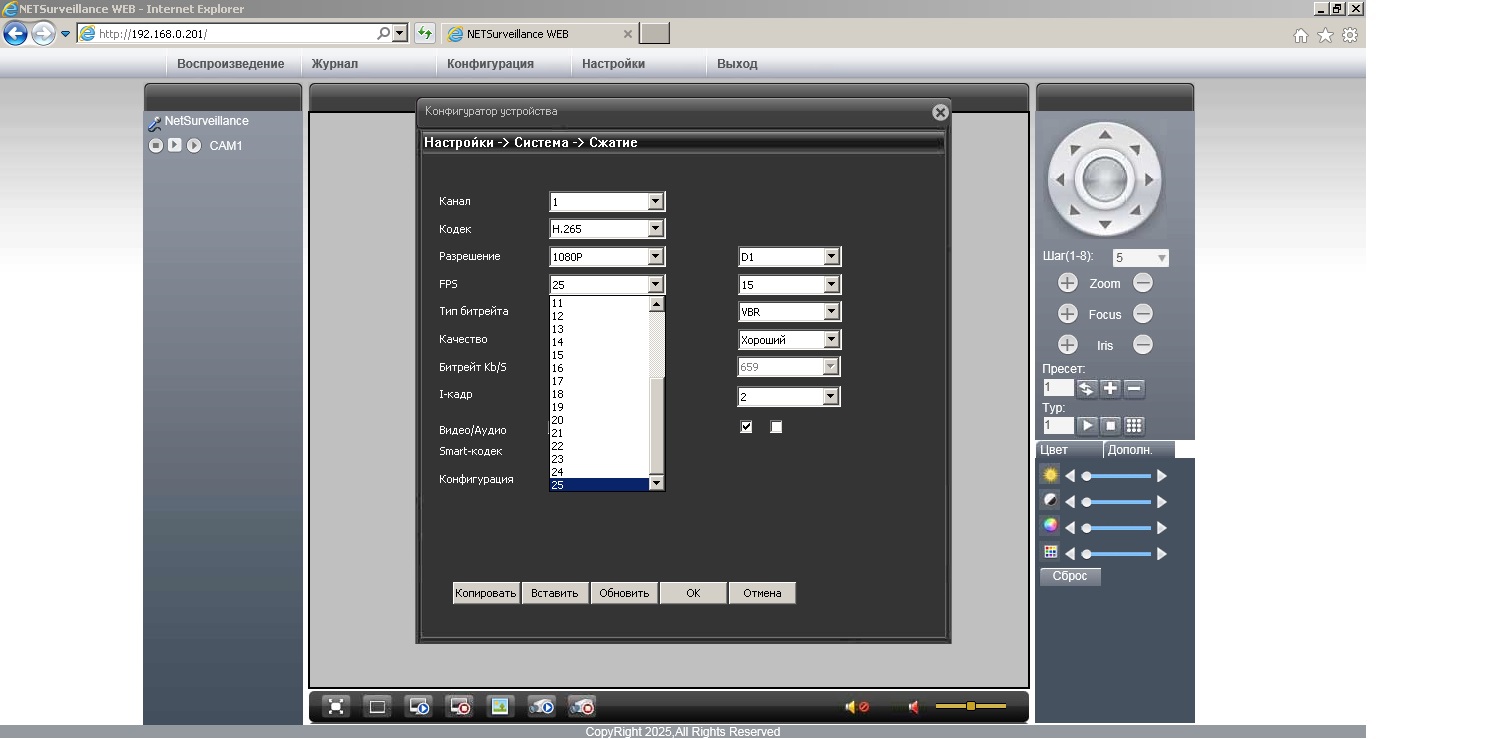

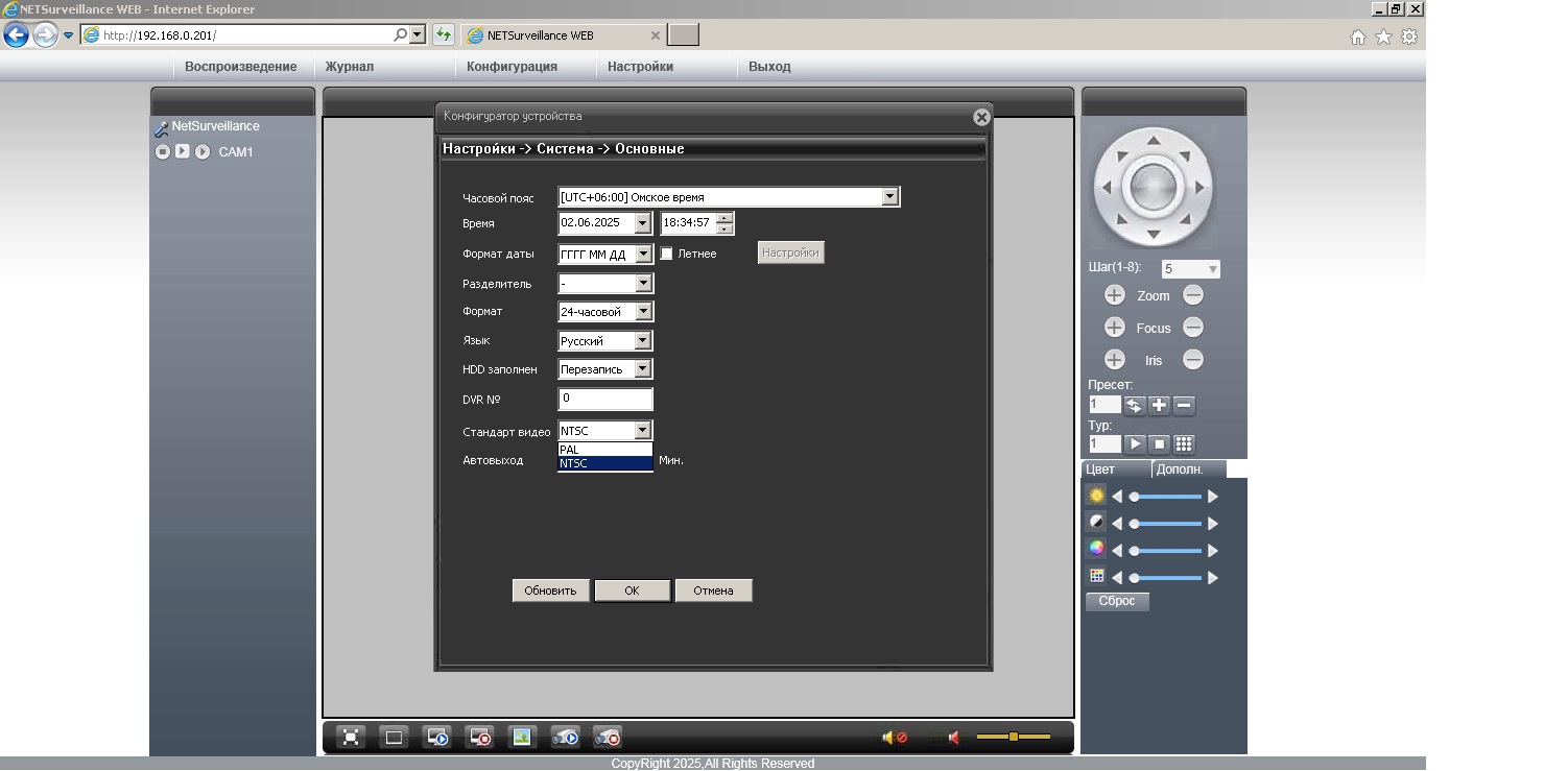

Подскажите уличную купольную камеру дающую в 2+МП реальных 30+ к/с
или модуль.
reanimatorlash
Сообщения: 506
Сообщение reanimatorlash » 02 июн 2025, 10:30
30к/с камера будет выдавать в режиме NTCS. в стандартном PAL будет максимум 25к/с. регистратор в режиме PAL не будет записывать видео с камеры в режиме NTCS

Iskra
Сообщения: 41
Сообщение Iskra » 02 июн 2025, 15:11
reanimatorlash писал(а):
02 июн 2025, 10:30
Это все про ip камеры?
reanimatorlash
Сообщения: 506
Сообщение reanimatorlash » 02 июн 2025, 15:44
Iskra писал(а):
02 июн 2025, 15:11
02 июн 2025, 10:30
естественно

Iskra
Сообщения: 41
Сообщение Iskra » 06 июн 2025, 13:54
02 июн 2025, 15:44
Iskra писал(а):
02 июн 2025, 15:11
02 июн 2025, 10:30
естественно
Посмотрел на "проблемных" камерах - PAL/NTSC не влияет. Как выдавали 22к/с и 26к/с так и выдают. смотрел rtsp поток в VLC.
В любом случае их хочется поменять еще и из-за ночной съемки.
