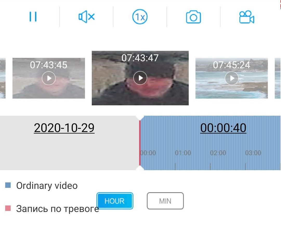

Xmeye дает возможность просматривать архивы по лицам, но это на гибридном реге. Поэтому еще раз уточнил по наличию функционала.

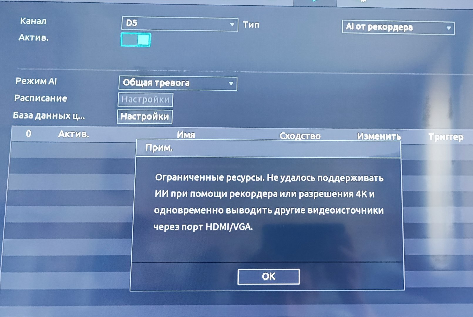

Господа, добрый день! Подскажите пожалуйста, по такому вопросу. Регистратор NVR Dahua, на одной из камер нужно настроить распознавание лиц. Сама камера это не поддерживает, делаю через AI регистратора. Когда активирую данную функцию, получается вот такая ошибка (см. скрин). На любом канале такое.
Re: Новая функция "распознавания лиц" в NVR c XM
Видимо, в регистраторе такая функция есть, но производительности процессора этого регистратора реально не хватает, что бы и лица распознавать и кучу камер на экран выводить. О чём рег и сообщает.remix писал(а): ↑14 мар 2025, 08:57Господа, добрый день! Подскажите пожалуйста, по такому вопросу. Регистратор NVR Dahua, на одной из камер нужно настроить распознавание лиц. Сама камера это не поддерживает, делаю через AI регистратора. Когда активирую данную функцию, получается вот такая ошибка (см. скрин). На любом канале такое.

Там реально надо на монитор 4K картинку выводить?remix писал(а): ↑14 мар 2025, 08:57Господа, добрый день! Подскажите пожалуйста, по такому вопросу. Регистратор NVR Dahua, на одной из камер нужно настроить распознавание лиц. Сама камера это не поддерживает, делаю через AI регистратора. Когда активирую данную функцию, получается вот такая ошибка (см. скрин). На любом канале такое.
