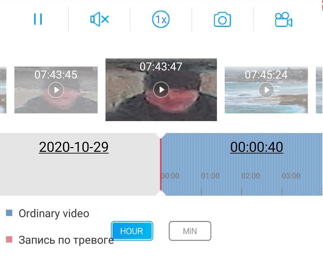

Re: Новая функция "распознавания лиц" в NVR c XM
Сообщение AlienP666 » 29 окт 2020, 08:03
Xmeye дает возможность просматривать архивы по лицам, но это на гибридном реге. Поэтому еще раз уточнил по наличию функционала.
