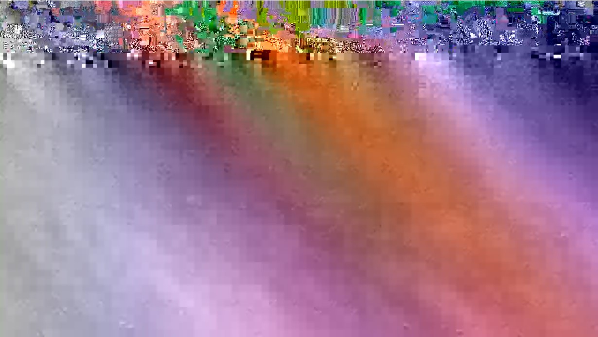

Сообщение SergeyBelyaev » 10 сен 2019, 11:57
Добрый день, на камере с модулем X530 проскакивают артефакты изображения. Видны они только при экспорте архива. Замена блока питания и винчестера не решило проблему. Артефакты проявляются при резком изменении освещения. Проблему удалось снизить до минимума путём уменьшения разрешения с 1080 на 720, а так же уменьшения резкости (перешарпа на изображении). Так же негативно влияет включение различных улучалок на частоту проявления данных артефактов. Вероятно, когда появляется мелкие шумы на картинке - возникают артефакты. Хотелось бы узнать мнение участников форума в чём вероятней проблема? Благодарю.
Сообщение Sonya » 10 сен 2019, 12:55
Какая дата прошивки? Модули на XM530 ещё очень сырые, под них до сих пор допиливают прошивку, так что первым делом обновитесь.
Andry_S13
Сообщения: 297
Сообщение Andry_S13 » 10 сен 2019, 18:05
На IVG-85X50PYA-S сегодня появилась свеженькая прошивка: https://download.xm030.cn/d/MDAwMDEwNzI=
SergeyBelyaev, маловероятна связь этих атрефактов с прошивкой. На чем вы наблюдаете артефакты? В смысле чем воспроизводите видео, аппаратная и программная часть, на чем хранится архив (комп, регистратор,облако...)?
На проце камеры есть радиатор, норм. установлен?
Описанные симптомы похожи на недостаточную пропускную способность какого-то звена (сети, компа, диска...).

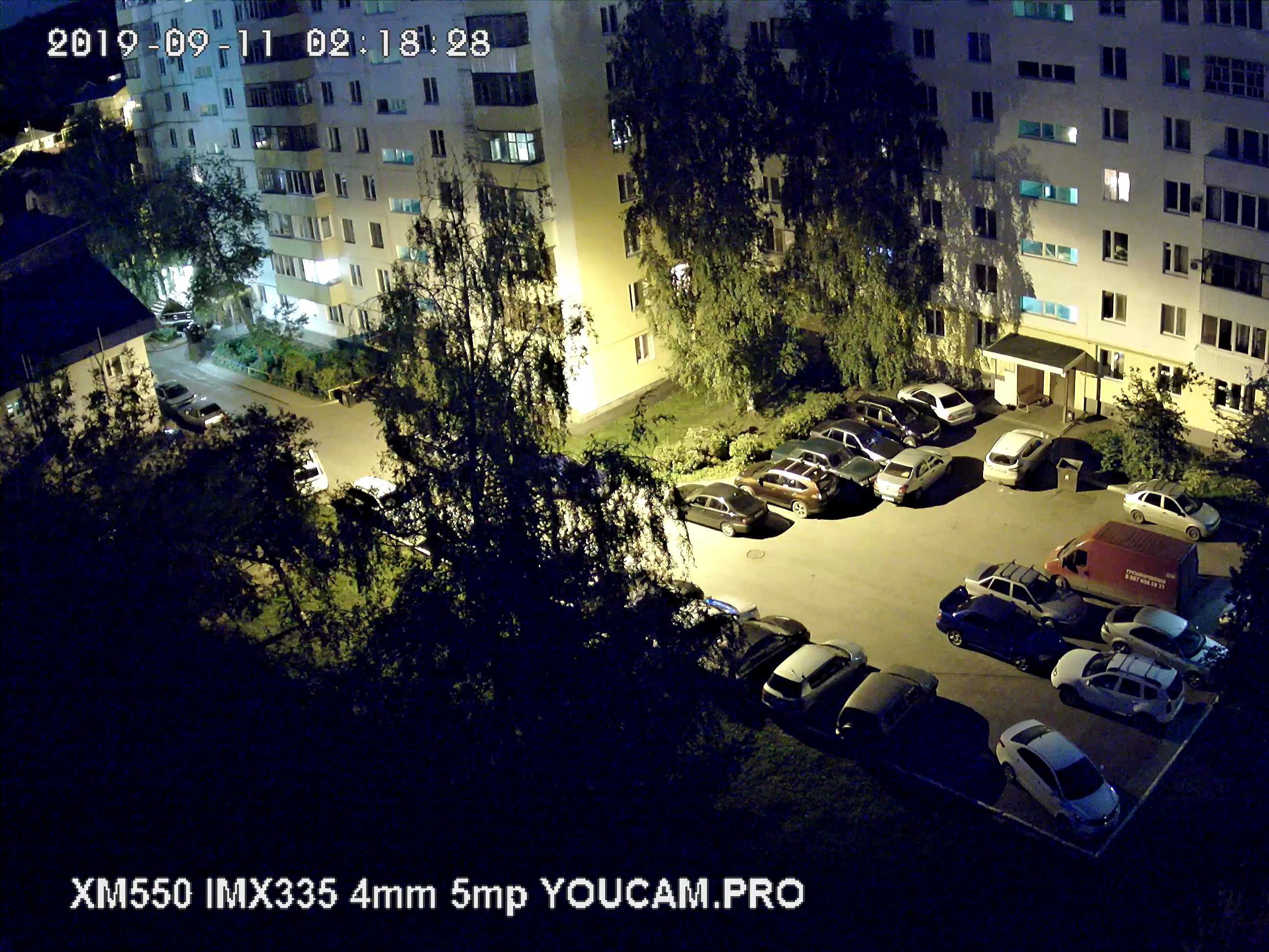

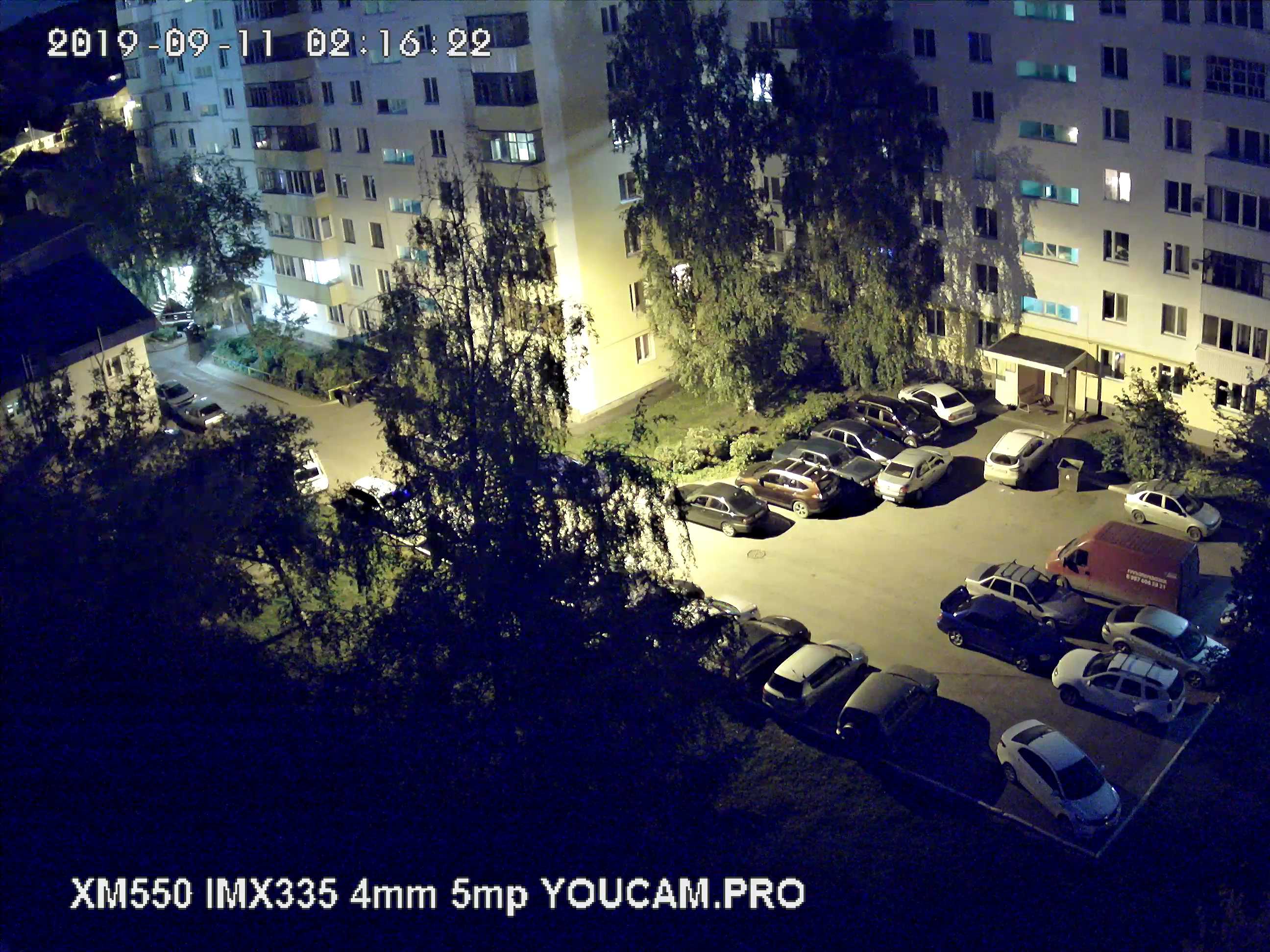

Сообщение kROOT » 11 сен 2019, 00:18
Сравнение XM и Seetong 3516ev300 IMX335 с одинаковыми объективами.

Andry_S13
Сообщения: 297
Сообщение Andry_S13 » 11 сен 2019, 16:18
Непонятно где какой модуль ) Желтит это ситонг? В тексте первым упомянут XM.
Те же непонятки со второй парой кадров, только по времени можно догадываться что второй кадр со свежей прошивкой. Это так или на разные модули снималось?

Andry_S13
Сообщения: 297
Сообщение Andry_S13 » 11 сен 2019, 19:54
На XM мне всегда не нравился перешарп, но на ситонге перешарп еще круче, на тенях машин возле подьезда оконтуривание из за этого сильное. Можно уменьшить регулировкой без потери четкости?
По xm 85x50: пока из улучшений увидел только в темных участках побороли синий шум. С четкостью к сожалению лучше не стало.

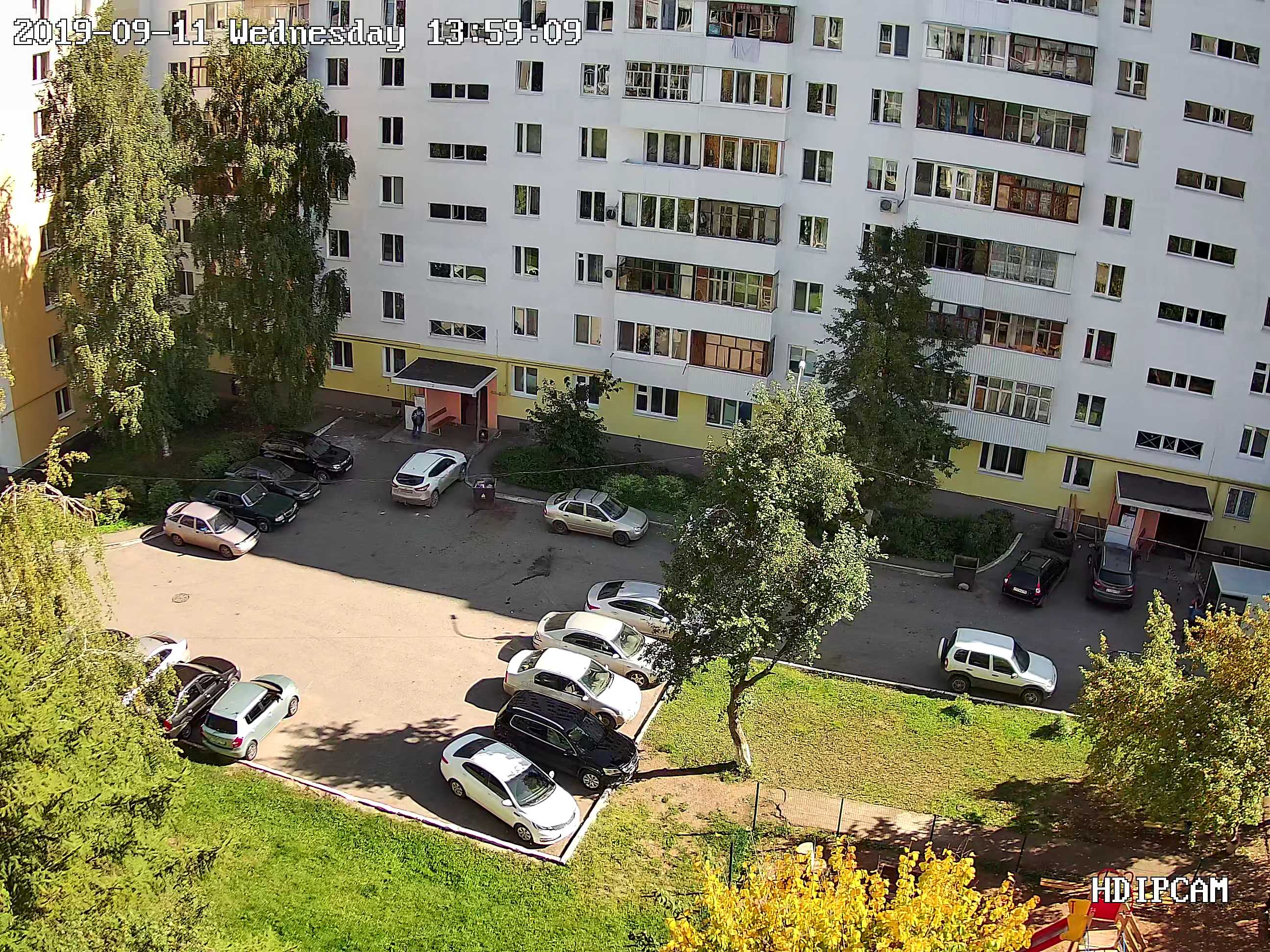

Сообщения: 13816
Сообщение kROOT » 11 сен 2019, 20:55
grumbler писал(а):
11 сен 2019, 18:27
kROOT, а еще либо в seetong не правильно выставлен по фокусировке объектив (мылит слева очень сильно), либо это проблема, похожая на ХМ 550.
Вот дневное от ситонг, вроде норм, я 3.6мм настраиваю по таблицам на расстоянии 3-4м, по идеи она должна быть до бесконечности, может я конечно не прав и надо скорректировать немного. Объектив точно такой же, как на ev300.
Сообщения: 13816
Сообщение kROOT » 11 сен 2019, 21:00
Andry_S13 писал(а):
11 сен 2019, 16:18
Уж не стал разъяснять, вроде понятно, по сравнению с ситонгом, тот модуль, который не подписан.
Обновил прошивку, потом из записи снял снапшоты до и после, чтобы были близкие по условиям кадры.
