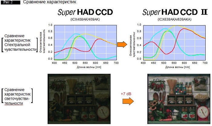

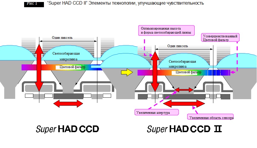

Сейчас весь мир познает, как отрицательно на кружок нерезкозти может влиять наличие нечувствительных зон между пикселями на матрице. А заодно узнает об устройстве CMOS, как проводники отнимают полезную площадь у светочувствительных элементов. А ведь там кроме проводников еще не мало полупроводников, что ж там останется бедным фотоэлементам )))
Можешь так же поискать сонькоские двадцатилетней давности рекламки для недоразвитых, про матрицы "Super HAD CCD II" с картинками:
Ну а там возможно, и про 5мп-КМОП - чего полезного поймешь и про размеры и про спектры.

Сообщение Andry_S13 » 15 сен 2019, 19:38
Даже Камеди не надо включать, тюрин заменит )))
Споровши чушь, выкладывает картинки, подтверждающие какую он чушь спорол, а именно: баер с микролинзами на ВСЮ площадь, проводники и полупроводники следующим слоем и никак не отнимают полезную площадь у сенсора. Браво!
Но вопрос чуши не раскрыт полностью: даже если бы провоники отнимали полезную площадь, с каким знаком было бы влияние этого на кружок нерезкозти? Ждем аналогичных картинок ;)

Сообщение Tюрин BB » 16 сен 2019, 07:12
Да-у уже! Если человек - примат, то тут против природы не попрешь. :D
Andry_S13 писал(а):
15 сен 2019, 19:38
Тебе же сказано - найди рекламку и почитай, может тогда и дойдет, почему чувствительность Super HAD CCD II выше чем чувствительность, ну скажем просто Super HAD CCD, у которой вся площадь матрицы, точно так же накрыта микросотовым растром.
Хотя, про какую нах там эффективную площадь, апертуру, виньети́рование мкролинз и эффективный фокус/угол растра можно объяснить хомоэректусу, если он не понимает даже разницы, между - причиной и следствием:
Andry_S13 писал(а):
15 сен 2019, 19:38
