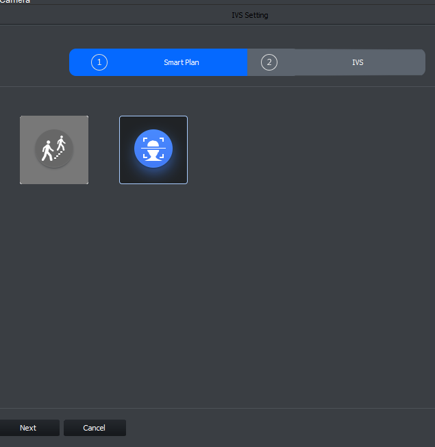

Это с чего вы так решили? xm530 прекрасно детектирует лица!IMG_20191115_092440-800x539.jpg
Странно, у меня дома на стенде стоят ХМ530, но рег их не видит, на работе подключил 16к рег и там появилась опция на ХМ530 и начало детектить лица. Так что был не прав.
beardark
Сообщения: 126
Сообщение beardark » 15 ноя 2019, 10:13
Вамос Шаффен писал(а):
15 ноя 2019, 09:46
Вообщем по факту, это все выглядит как имитация.
В каком смысле ? По какому факту, у вас же нет пункта ни в меню, ни в реге, который не подключен к монитору и по факту вы даже не можете посмотреть есть он или нет.
Вамос Шаффен
Сообщения: 240
Сообщение Вамос Шаффен » 15 ноя 2019, 10:37
beardark
по факту фотграфии сделанной с экрана монитора подключенного к регистратору
Сообщения: 13861
Сообщение kROOT » 15 ноя 2019, 11:16
15 ноя 2019, 10:12
Проверил на работе 32к рег, тоже детектируется лицо, странно что дома не активировалось, надо будет еще раз проверить.
mitel
Сообщения: 129
Сообщение mitel » 15 ноя 2019, 11:59
Если стоит запись по движению, не будет лица детектировать, работает только одно.
Вамос Шаффен
Сообщения: 240
Сообщение Вамос Шаффен » 15 ноя 2019, 12:15
mitel
я отключал запись по движению. кнопки лиц не появилась
но вообще в нормальных камерах запись по движению с лицами никак не связана. Есть выбор между IVS и face detection - это да, но motion detect при этом может быть включен, а может быть выключен, неважно.
beardark
Сообщения: 126
Сообщение beardark » 15 ноя 2019, 14:43
15 ноя 2019, 12:15
Так, раз уж пошла такая пьянка. Вы можете подвести итог ? Как определить поддерживает ли камера определение лиц? Где эта функция отображается? В веб интерфейсе самой камеры, в CMS или в настройках регистратора? Какой версии должна быть CMS ? Какой должен быть регистратор - 264 или 265 ?
Сообщения: 13861
Сообщение kROOT » 15 ноя 2019, 15:48
beardark писал(а):
15 ноя 2019, 14:43
Еще раз. Эта функция видна только на регистраторе, если к нему подключить монитор. Рег должен быть 16 (0202) или 32(0197) канальный Н265.
Вамос Шаффен
Сообщения: 240
Сообщение Вамос Шаффен » 15 ноя 2019, 15:56
Функция настроек определения лиц отображается в настройках камеры мобильного приложения XMEYE. Более нигде.
