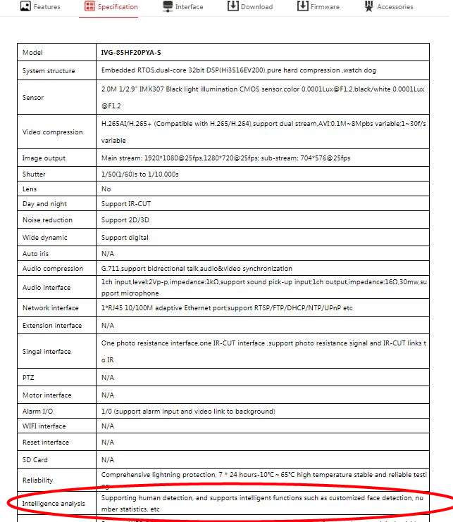

beardark
Сообщения: 126
Сообщение beardark » 15 ноя 2019, 02:57
15 ноя 2019, 00:42
На ХМ530 тоже нет, кстати. И на ев300 вряд ли появится, ХМ только на своих процессорах может реализовать такой интеллект, а 530й слабоват для этого. ИМХО конечно.
Я не спорю, я только написал, что на офф сайте, в фирменном даташите на модуль указано:
Это производитель заявляет!
Справедливости ради проверил, в других модулях на ев100, ев200 и ев300 такого нет. В одном только на ев300, не помню какой именно, было указано, что "планируется, следите за обновлением прошивок".

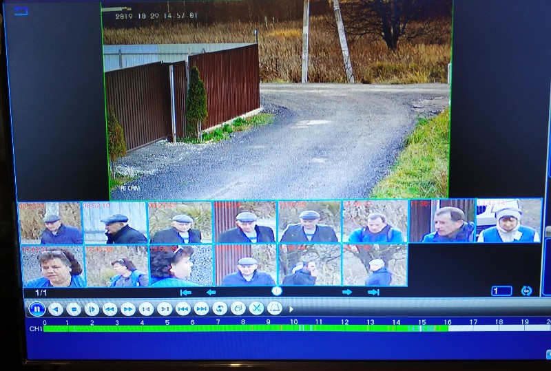

mitel
Сообщения: 129
Сообщение mitel » 15 ноя 2019, 09:28
14 ноя 2019, 23:20
Лица есть только на ХМ550 и доступна эта настройка только напрямую с регистратора, сейчас еще раз проверил и убедился, галка доступна только для этого проца.
Это с чего вы так решили? xm530 прекрасно детектирует лица!
Legos
Сообщения: 566
Сообщение Legos » 15 ноя 2019, 09:30
14 ноя 2019, 23:20
Можете порекомендовать что есть в продаже на ХМ550 (с определением лиц) из бюджетных вариантов ?
Вамос Шаффен
Сообщения: 240
Сообщение Вамос Шаффен » 15 ноя 2019, 09:46
mitel писал(а):
15 ноя 2019, 09:28
Это с чего вы так решили? xm530 прекрасно детектирует лица!IMG_20191115_092440-800x539.jpg
Есть у меня xm530 , ничерта он не детектирует. У него таких пунктов нет в меню. И в регистраторе пунктов в меню тоже никаких нет.
А сам регистратор у меня без монитора, потому што в другом месте. Вообщем по факту, это все выглядит как имитация.
