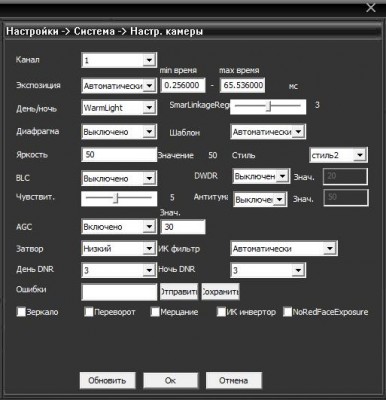

По моему этой инфы еще не было - режим Warmlight аналогичен StarIR, но в чб переключается только когда совсем темно будет. Поскольку модули стали сильно чувствительны, ИК по датчику включается слишком рано, когда освещения для них еще слишком много. А вот когда сигнал от ИК есть и становиться темно для камеры, она переключается в чб.
https://www.youtube.com/watch?v=5beY7JS9H5o вот сделал видео момента, когда в режиме Warmlight переключает в чб, уже довольно темно в данный момент.

На 307 +ev200 не работает. Не включается ИК в этом режиме даже когда света нет совсем

А в starIR нормально переключается? У меня в этой камере проводок сигнала от ИК не стоит и я поставил Авто в режиме переключения фильтра, может в этом дело?

да, нормально в старир

Попробуй ИК фильтр в авто переключить.
