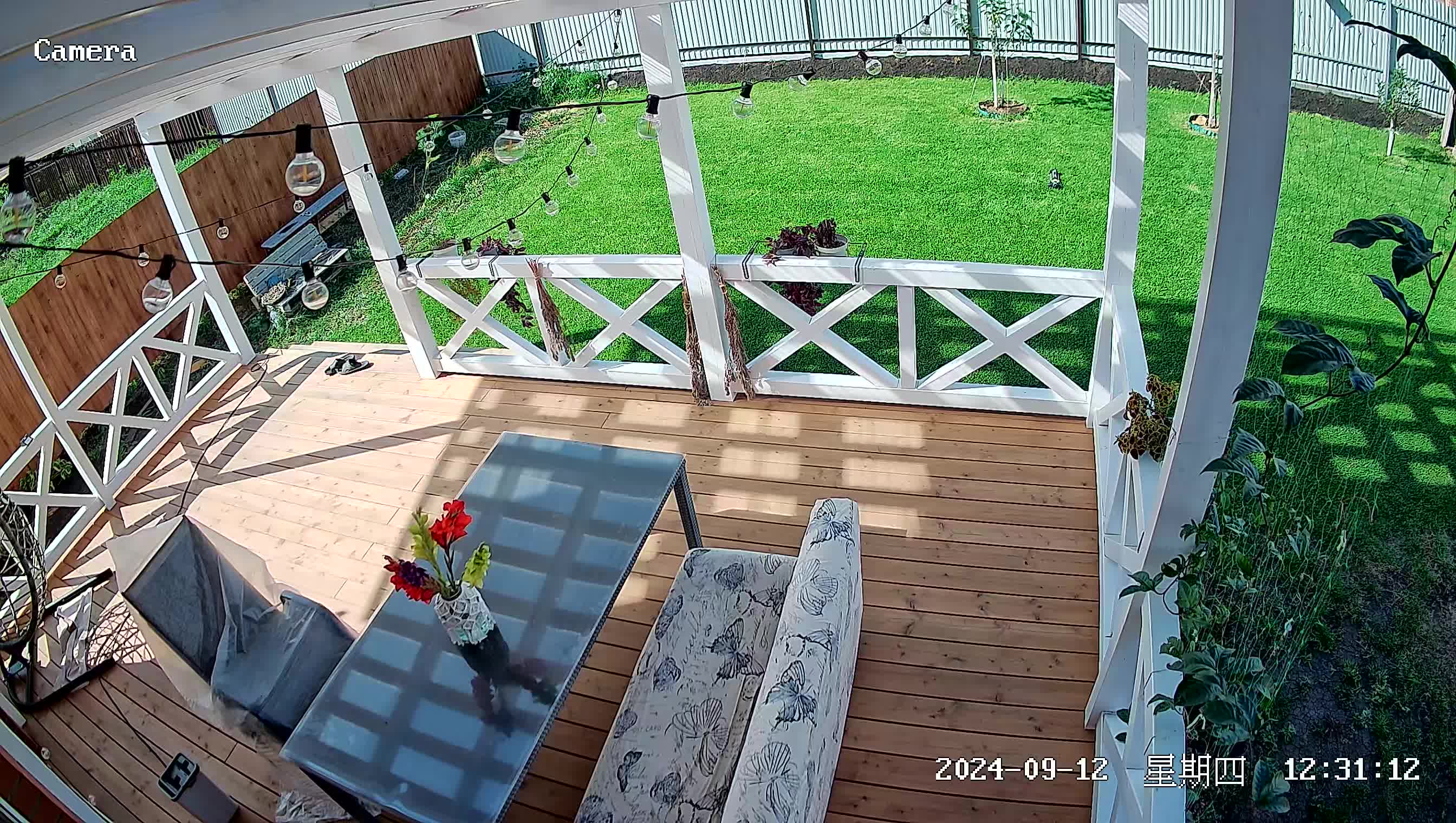

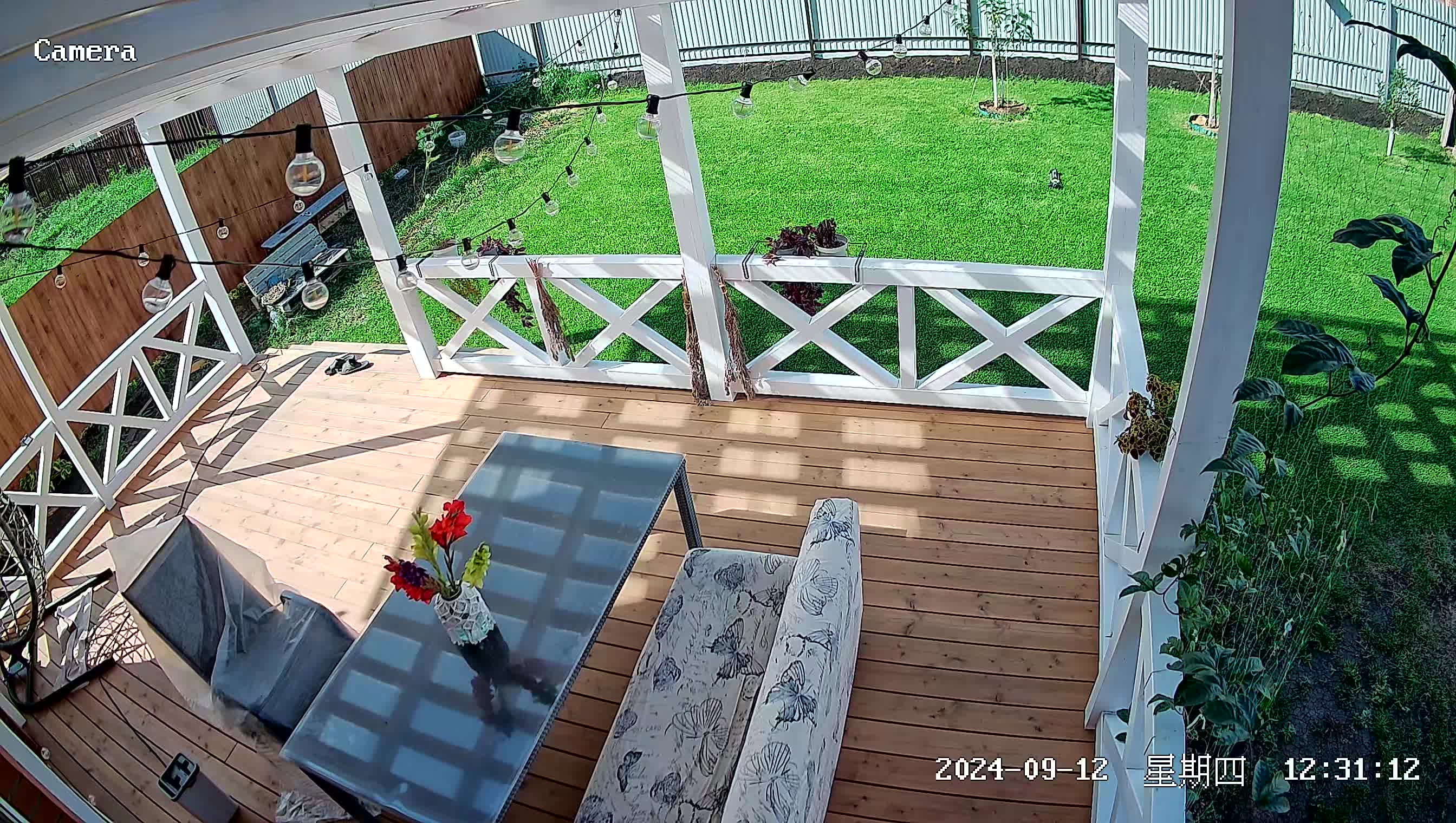

Мой J30 явно отличается по цветопередачи от 307hi, 335hi, 415ых, 347 и N4. Там где на остальных серо-коричневое, J30 заваливает в красный, даже снег краснит. Сначала вроде не обращаешь внимания, вся ярко, красиво, а потом сравниваешь ... На дороге, где под снегом была серо-коричнивая грязь, на J30 выглядит будто глина. Настройки заводские и ничего необычного, наверное в прошивке накручено. Фото слева - по умолчанию, справа - близко к реальности

У меня J30 по цветности близко к реальности, не краснит, настройки заводские.

Аналогично. Только эффект "пересвечено" мешает
Снял ее, надо бы засунуть куда-то, где эффект не проявляется. Заменил на A6 - ну просто сказка

А от чего пересвечено, может от сцены зависит?

я на своей картинке пересвет не вижу.
