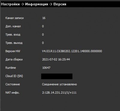

есть регистратор , к нему подключено 6 камер , периодически начинают пропадать изображения , но при этом запись продолжается . камеры разные , и это не зависит на данную проблему . вот данные регистратора.
подскажите кто видел данную проблему и как решить

Добрый день . Возвращаюсь к проблеме.
Изображение отсутствует в сетке , если открыть в единичный экран именно эту камеру то картинка есть , на общей сетке просто пустой квадрат .
такая проблема наблюдается с камерами XW серии , т.к на регистраторе подключены еще Хиквижен , и они идут нормально .
Кто то встречался с такой проблемой , как ее решить?

Если камеры неродные для XM, то поток он берет по RTSP а в нем в случае кратковременной потере связи могут начаться проблемы, при развертывании экрана происходит переключение на основной поток с инициализацией декодирование, в общем 2 проблемы возможны, либо перенастроить доппоток по разрешению, либо проверять сеть, потери в сети тоже могут к этому привести.

День добрый . Оказалось что на этих камерах был отключен доп.поток . Включил и все заработало . СпасибоkROOT писал(а): ↑23 май 2023, 09:18Если камеры неродные для XM, то поток он берет по RTSP а в нем в случае кратковременной потере связи могут начаться проблемы, при развертывании экрана происходит переключение на основной поток с инициализацией декодирование, в общем 2 проблемы возможны, либо перенастроить доппоток по разрешению, либо проверять сеть, потери в сети тоже могут к этому привести.
