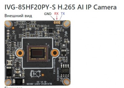

Подскажите пожалуйста, где у этой камеры UART контакты? По поиску нигде не могу найти...
Сообщения: 854
Re: XM IVG-85HF20PY-S-CF пингуется, но не работает
Сообщение VitoTLT » 06 апр 2023, 10:12
Опытным путём выяснил UART контакты на камере. Прикладываю фото. Возможно это кому-нибудь пригодится.
Но, к сожалению, мне это не помогло :(

VitoTLT писал(а): ↑
06 апр 2023, 10:12
это очевидная информация, поэтому никто и не писал

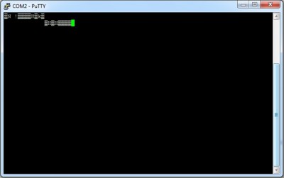

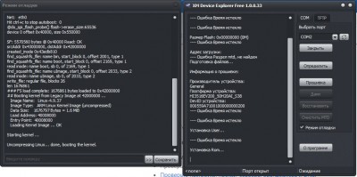

Приложение хотя-бы какую-то информацию выдало о камере по TTL. А напрямую ручками через консоль только вот такое:

А настройки порта и терминала точно как по инструкции?
Сообщения: 854
Сообщение VitoTLT » 11 апр 2023, 13:19

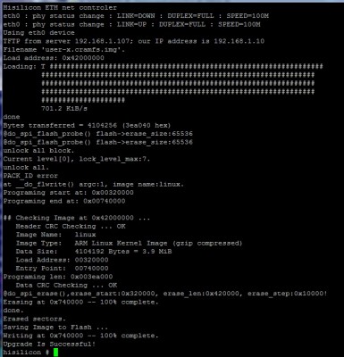

Вы были правы. В настройках порта выставил скорость 115200 и соединение по UART сразу поднялось.
Далее начал по инструкции обновлять. Установил TFTPD, соединился, залил прошивку...

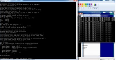

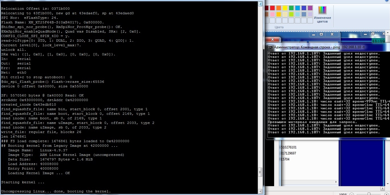

Что удивительно, через UART адрес камеры отобразился как 192.168.1.10 и он соединился с моими TFTPD сервером по адресу 192.168.1.107, и после всех манипуляций, камера начала пинговаться на 192.168.1.10
Но буквально через несколько секунд камера перезагрузилась и больше не пинговалась по адресу 1.10
Пробовал перезатереть область памяти с настройками - не помогло.
Запустил Wireshark и выяснил, что камера долбится на 192.168.8.1. Поменял свой айпи на 8 подсеть - и вуаля. Работоспособность восстановлена...
Странно, что при этом UART видит камеру по адресу 1.10.

Когда камера в загрузчике, она не пингуется вроде, хотя и имеет 1.10 адрес, пинг это один из протоколов, который можно отключить или заблокировать.
После прошивки и сброса настроек камера может сначала загрузиться по 1.10 адресу, а потом по адаптивному алгоритму назначить себе адрес из сети, в которой есть устройства с этой сетью, например роутер раздает адреса с 8.1 или еще какое то устройство из этой сети, адрес камеры можно выловить через DeviceManage и переназначить на нужный, искать через Wireshark адреса значительно сложнее.
