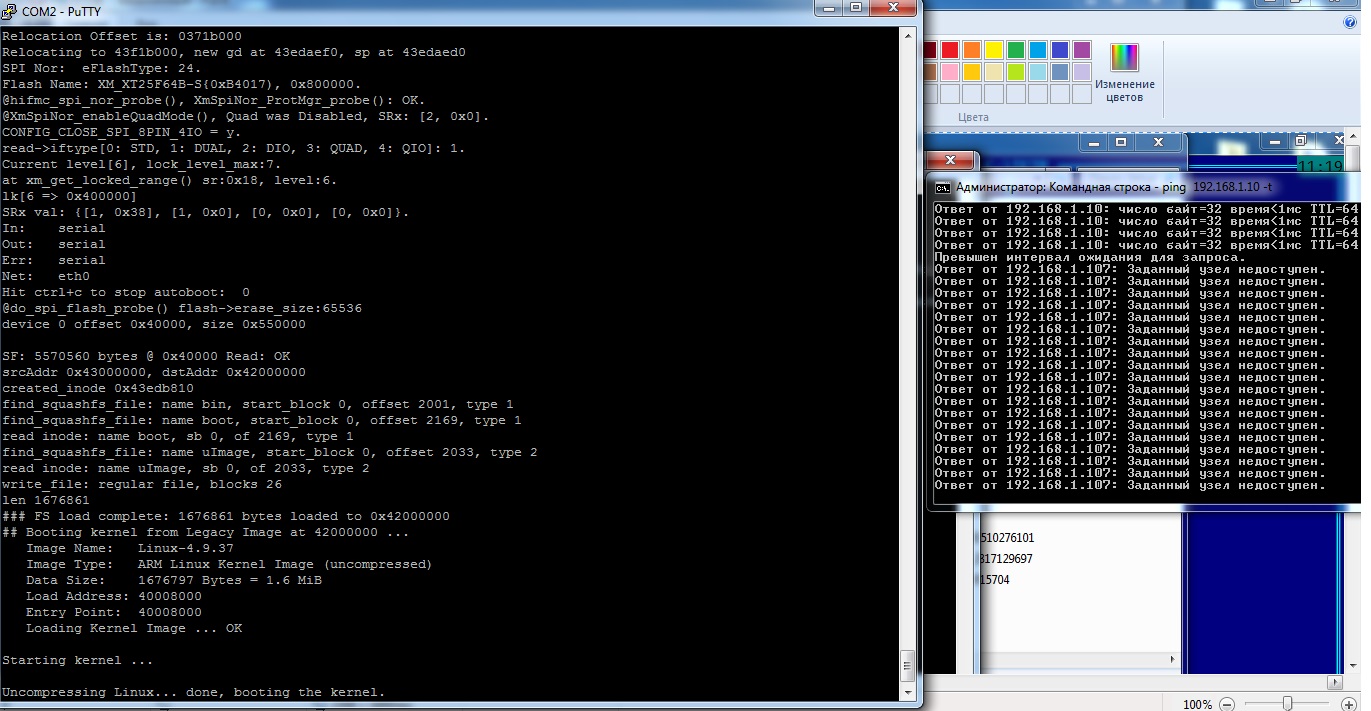

Приложение хотя-бы какую-то информацию выдало о камере по TTL. А напрямую ручками через консоль только вот такое:

Re: XM IVG-85HF20PY-S-CF пингуется, но не работает
Вы были правы. В настройках порта выставил скорость 115200 и соединение по UART сразу поднялось.
Далее начал по инструкции обновлять. Установил TFTPD, соединился, залил прошивку... Что удивительно, через UART адрес камеры отобразился как 192.168.1.10 и он соединился с моими TFTPD сервером по адресу 192.168.1.107, и после всех манипуляций, камера начала пинговаться на 192.168.1.10 Но буквально через несколько секунд камера перезагрузилась и больше не пинговалась по адресу 1.10 Пробовал перезатереть область памяти с настройками - не помогло.
Запустил Wireshark и выяснил, что камера долбится на 192.168.8.1. Поменял свой айпи на 8 подсеть - и вуаля. Работоспособность восстановлена...
Странно, что при этом UART видит камеру по адресу 1.10.
Возможно мой опыт кому-нибудь пригодится.
