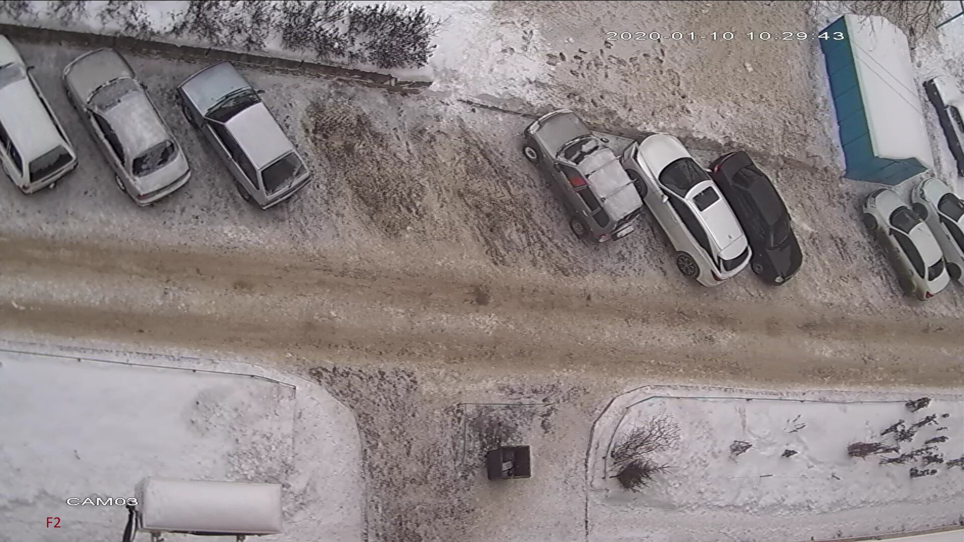

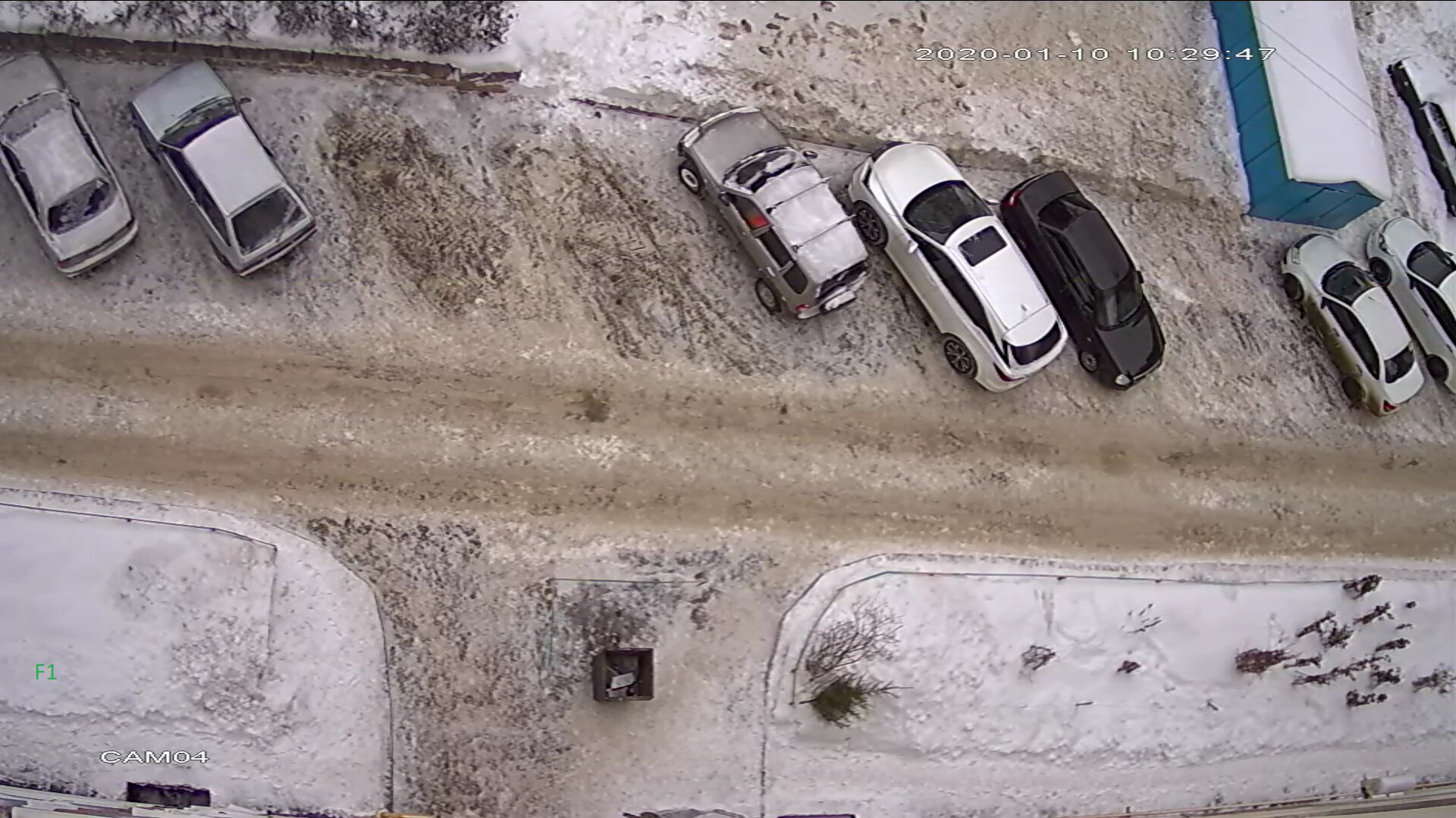

Днём разница между объективами F1 и F2 тоже видна. А вот какой из модулей хуже или лучше, можно будет сказать когда посмотрю с одинаковыми объективами F1. Этот HLong с али, отправляет посылки дешёвой почтой в кругосветку. :D
D-WDR Стоит на "автомат".
