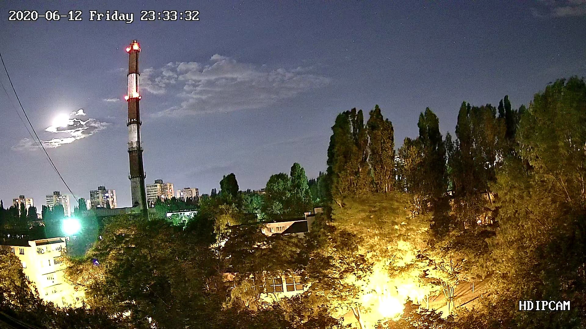

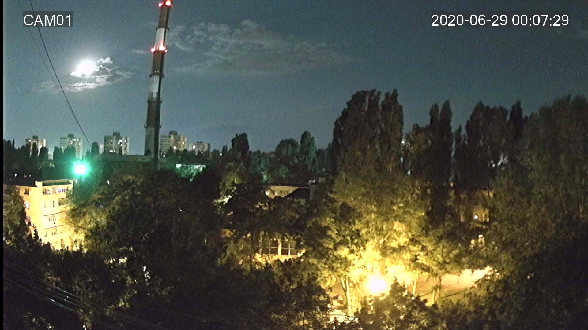

Кстати вот стоп-кадры IMX307+NVP2441+F1.0 и IMX307+EV200+F0.9 (Seetong TH38Q11)

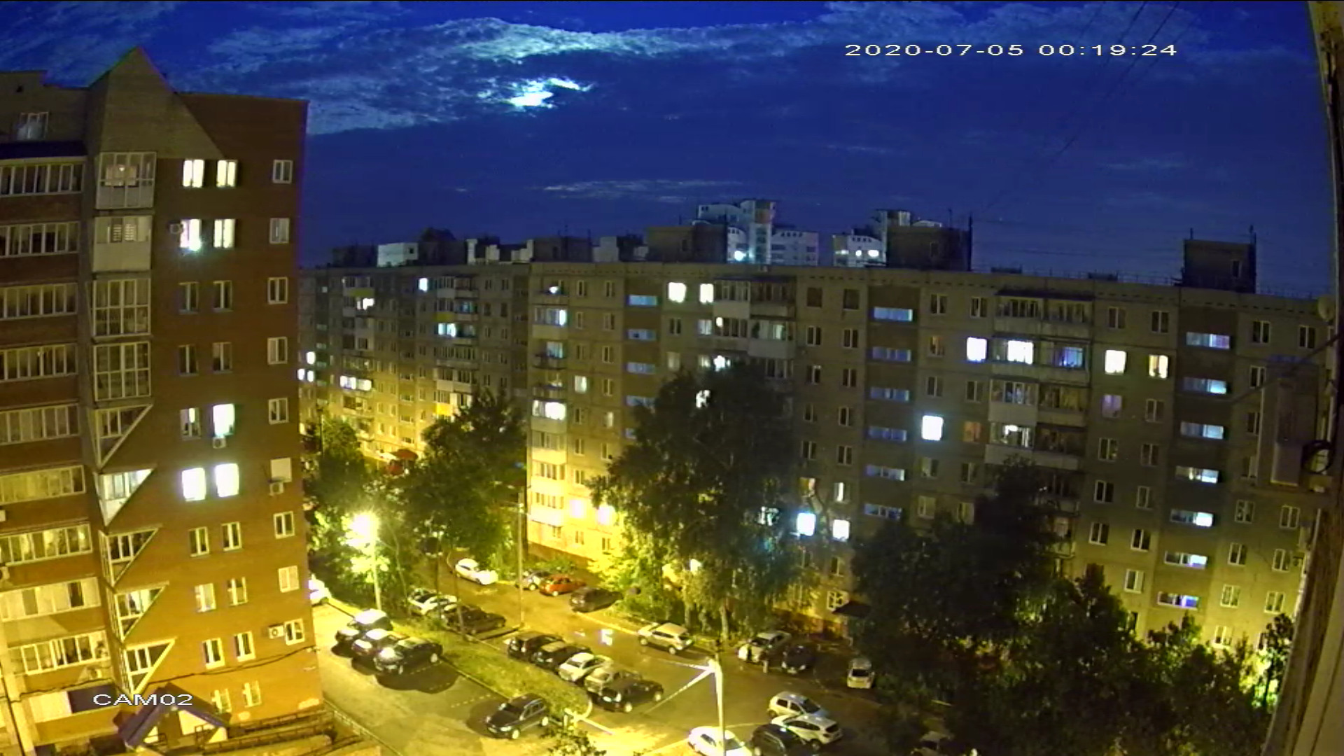

Вот тоже IMX307+NVP2441 только объектив F1; М12 в регистраторе все настройки по дефолту.
