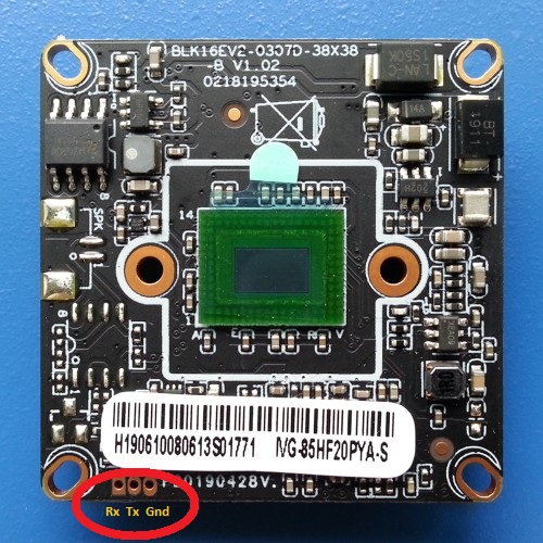

Подскажите, правильно подписал?

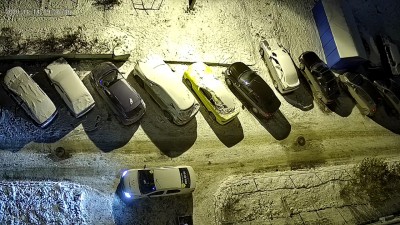

Всем привет! Иногда камеры показывают в таком цвете, через некоторое время снова показывают нормально. Ик фильтр постоянный на холдере, в настройках стоит "цвет", почему так происходит?

Сообщения: 13941
Re: imx307+hi3516ev200
Сообщение kROOT » 14 ноя 2020, 13:48
Типичная проблема баланса белого, кому то голубой снег не нравится, по мне так это не сильно влияет на информативность камер, мы же не художественный фильм снимаем.

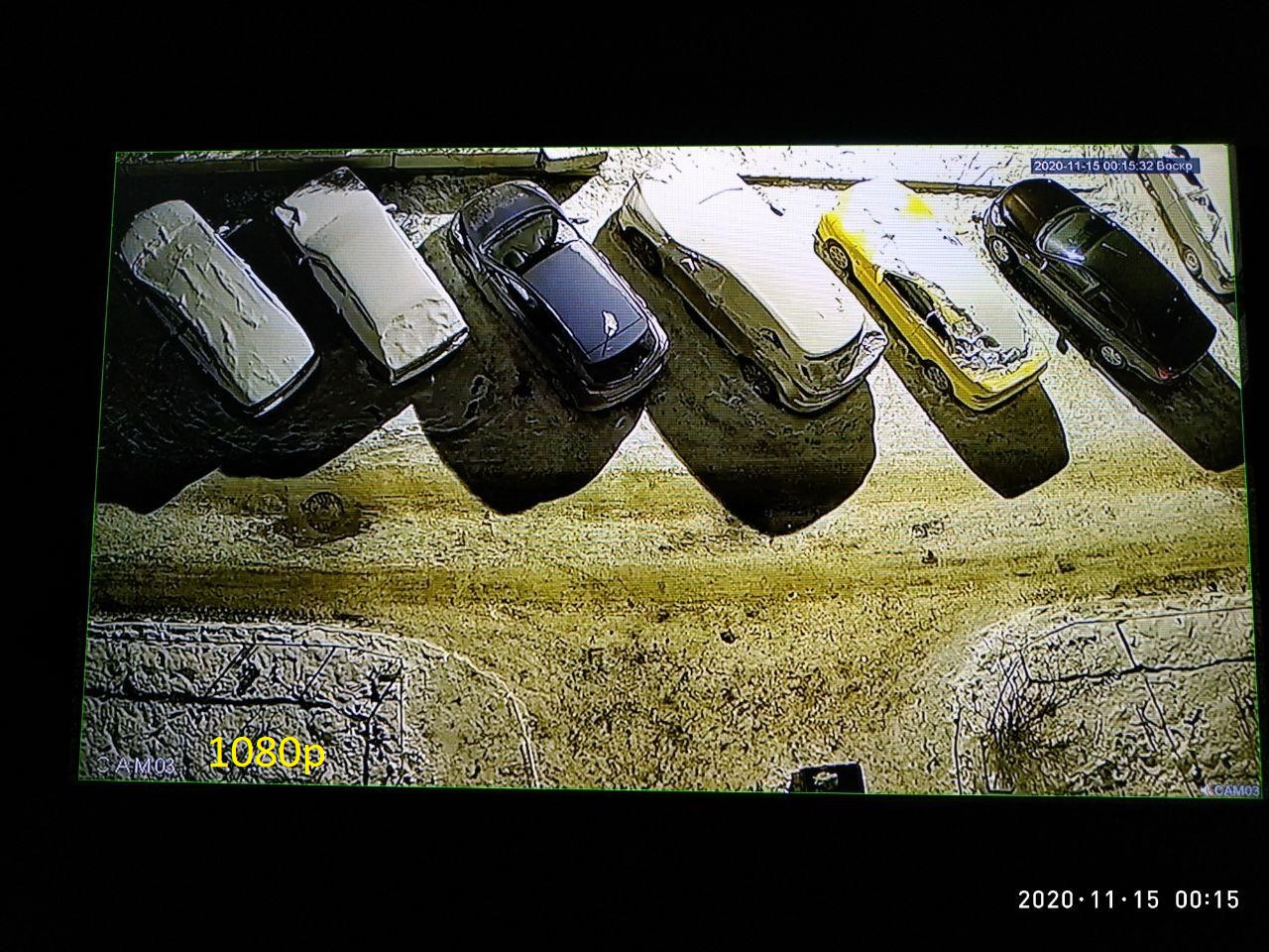

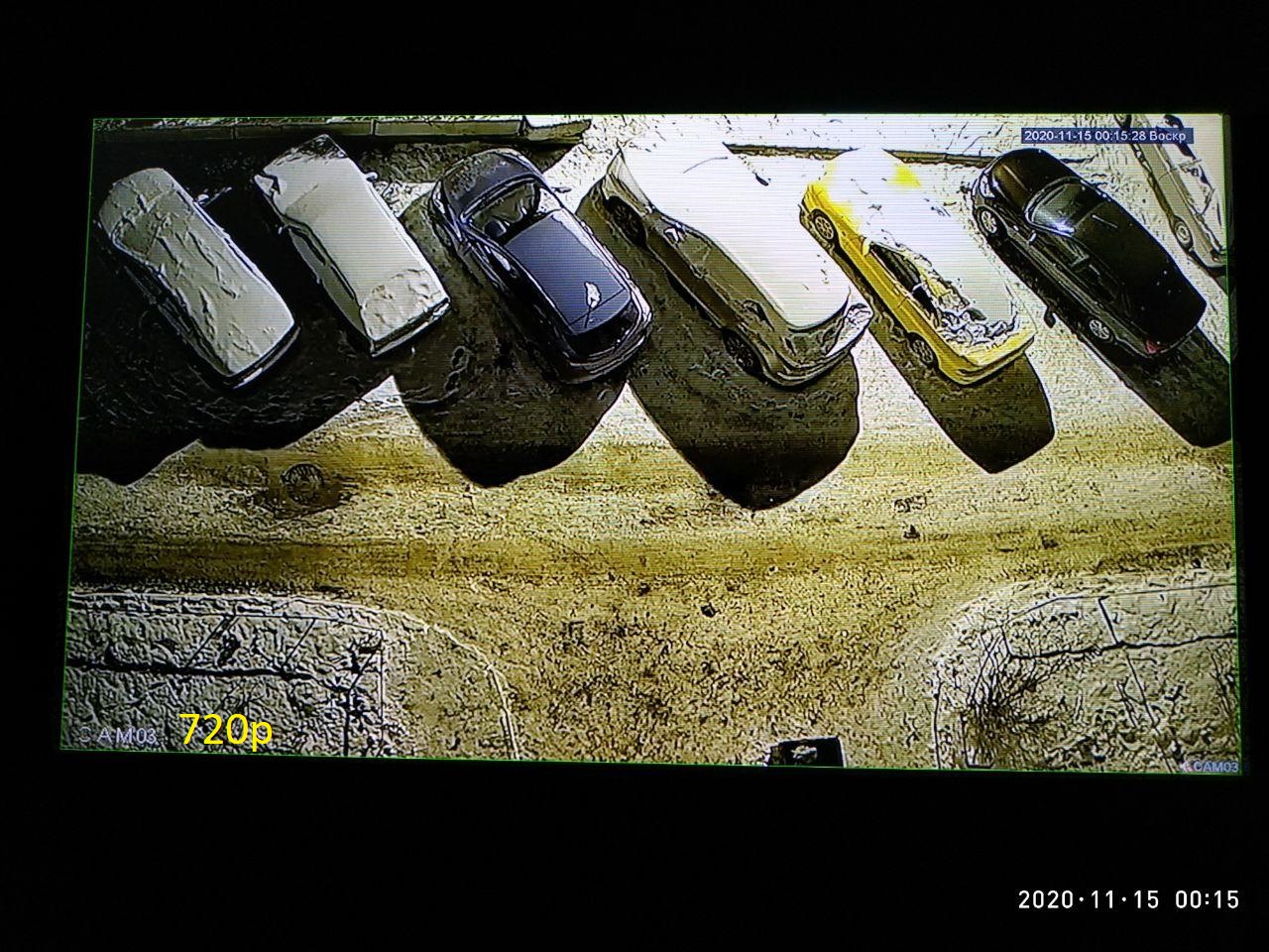

Понятно, только не понятно почему этот баланс иногда сам по себе нарушается. И ещё вопрос, на моём реге в режиме ip 1080р одновременно можно смотреть только 2 канала, а в режиме 720р 4 канала, поставил 720р сужественных изменений в качестве картинки не замечаю. По идеи они должны быть, может я их не вижу, кто потскажет?

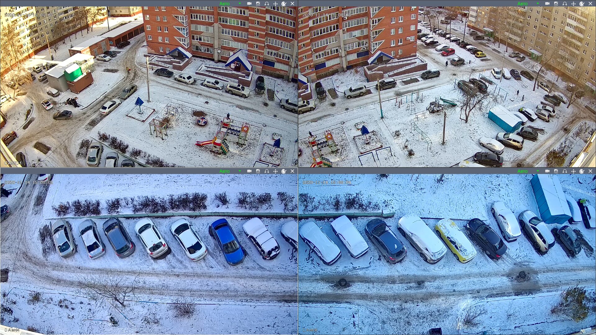

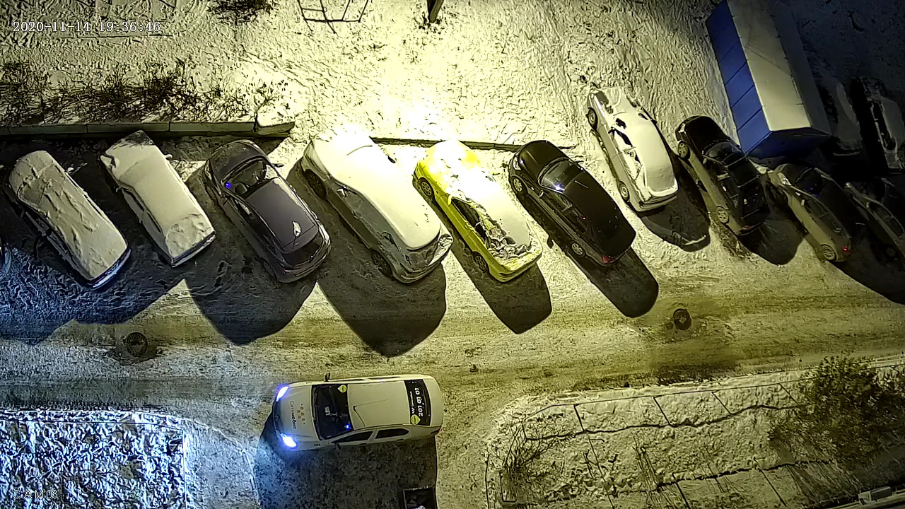

Да, все 4 камеры ip. На компе в CMS всё нормально, я имел ввиду про просмотр через рег на телевизоре. Спаншот сделать не могу, так как в реге нету диска, запись не виду, иногда смотрю онлайн.
Сообщения: 1228
Сообщение Роман 55 » 14 ноя 2020, 17:42
Вот снимок с компа:

Как смог сделал фото с телевизора с зумом, лично я разницы в качестве не вижу, может смотрю не так как надо. :pardon:
