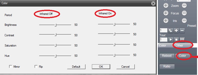

Всем привет! Получил сегодня ещё один модуль 307ev200 собрал камеру настроил, всё работает нормально. Есть пока один вопрос: в настройках цветности не могу понять как менять настройки по времени на день и ночь, в AHD всё просто. а сдесь пока не разобрался.
Re: imx307+hi3516ev200
Сообщение AlienP666 » 15 окт 2020, 06:53
Здесь есть регулировка цветности только по включенному ИК или по выключенному ИК. Найти это можно сбоку основного интерфейса камеры, но если камера будет подключена к регу, то возможность настраивать по времени опять появится.
