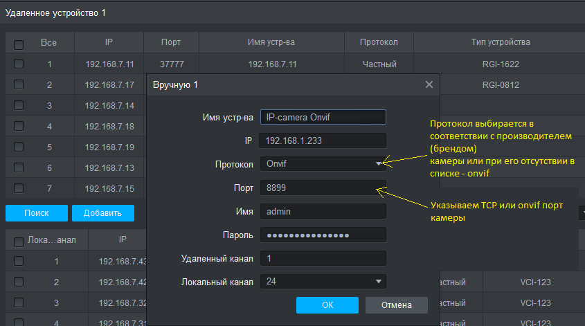

И снова повторюсь: нужны скриншоты сетевых настроек как камеры, так и регистратора. Если регистратор dahua, то при добавлении камеры нужно выбрать протокол (бренд камеры или onvif протокол) в окне добавления камеры и указать соответствующий порт.
Под рукой регистратора Dahua нет, а в программе для работы с этими регистраторами окно добавления выглядит так:
Возможно, придётся обновить прошивку камеры и/или регистратора, если версии протокола onvif у них не совпадают.
