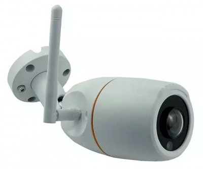

Здравствуйте! Подскажите пожалуйста, как можно решить проблему с wifi. Изначально на новой этой камере wifi работал и камера находила интернет, но пока я настраивал и менял другие настройки -камера перестала искать сети wifi. Камера так и не была установлена и осталась у меня на стадии решения проблемы. После я даже заказал другой новый модуль wifi, но и с ним сети не ищутся, а при попытке сохранить настройки (установка галочки включить wifi) вылетает "сохранить отчет об ошибке wifi"
камера
Сама камера (IMX291+3516)

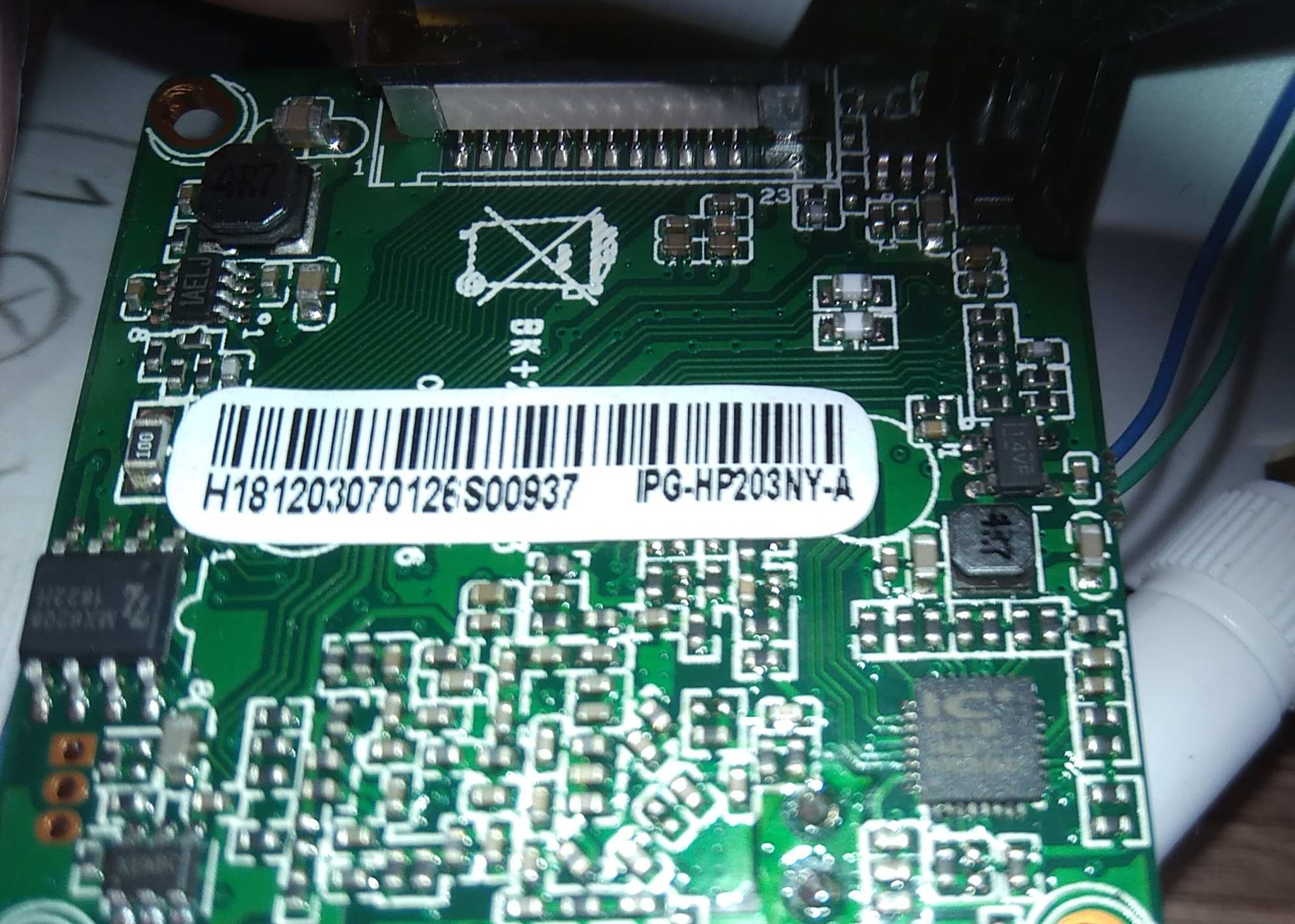

плата камеры

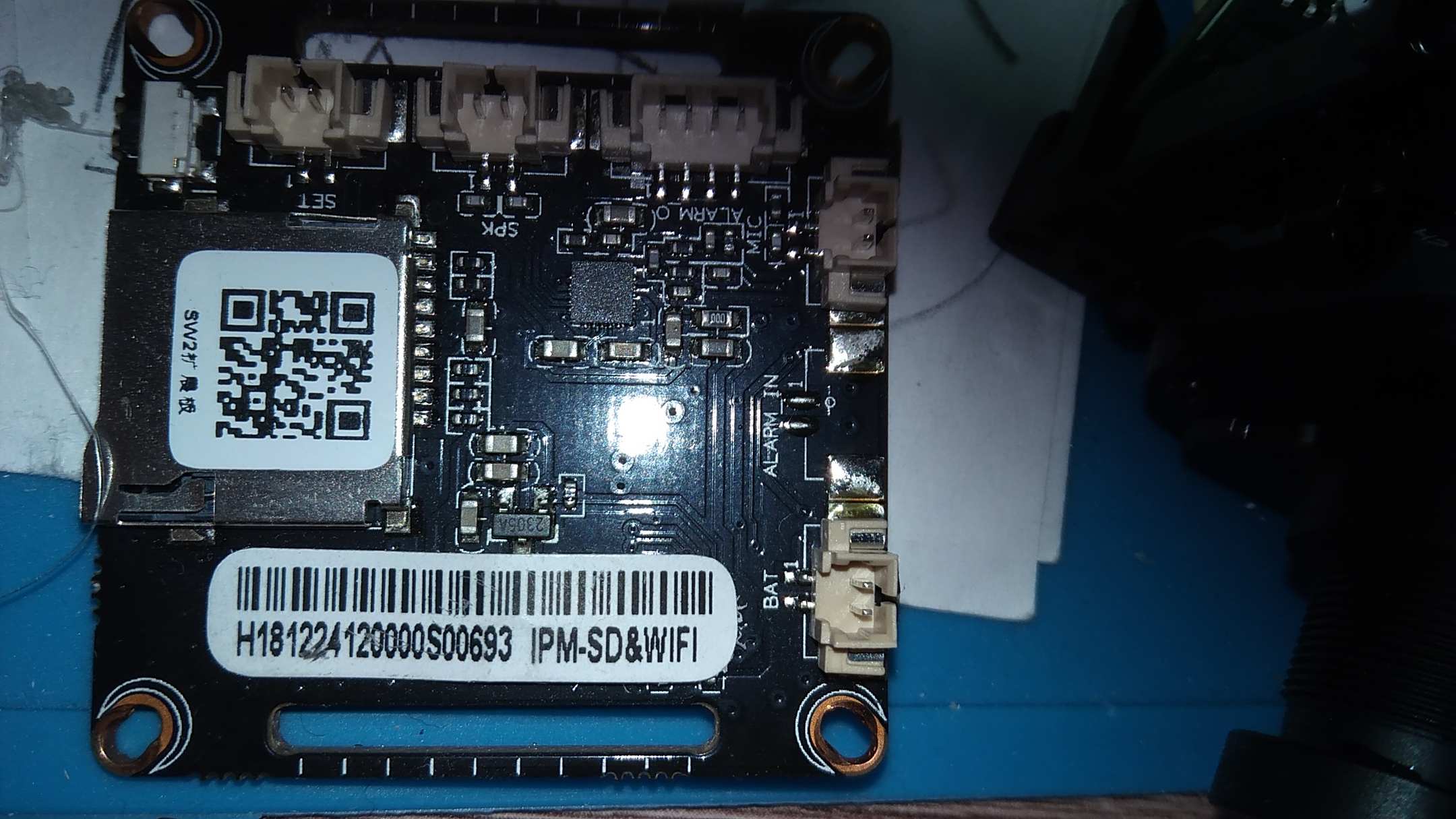

wifi модуль

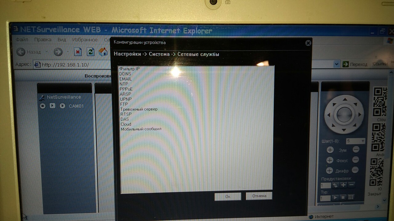

Попробовал сейчас эту прошивку- поставилась, но в сетевых службах теперь вообще нет пункта wifi
Вамос Шаффен
Сообщения: 240
Re: Не работает wifi модуль ip китайской камеры XM (прошивка 00040520 HI3516EV1)
Сообщение Вамос Шаффен » 04 апр 2020, 01:10
Реально так делать скриншоты фотегом. Проверить надо та ли прошивка. И сбросить настройки.
Просто, настраиваю на ноуте, и т.к. там сеть lan для коннекта с камерой- то интернета нет. Было проще снять экран мобильником)

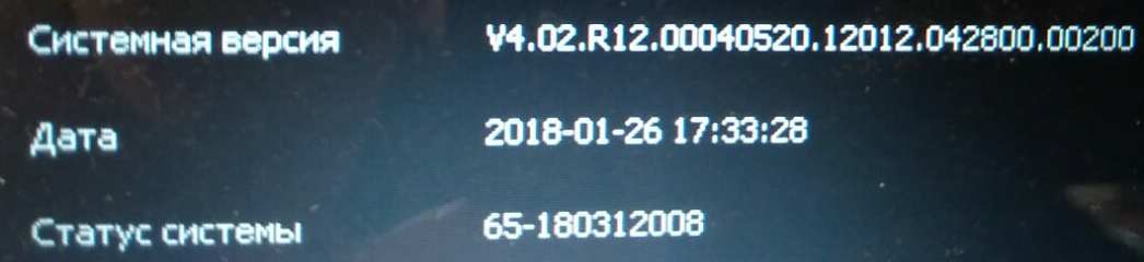

По поводу версии прошивки, исправляюсь- выкладываю.

Ну это же не та прошивка, на которую давалась ссылка выше. Должна быть General_QGN_IPC_HI3516EV100_50H20L_8188EU_V4.02.R12.Nat.OnvifS.HIK.20180829_ALL.bin
