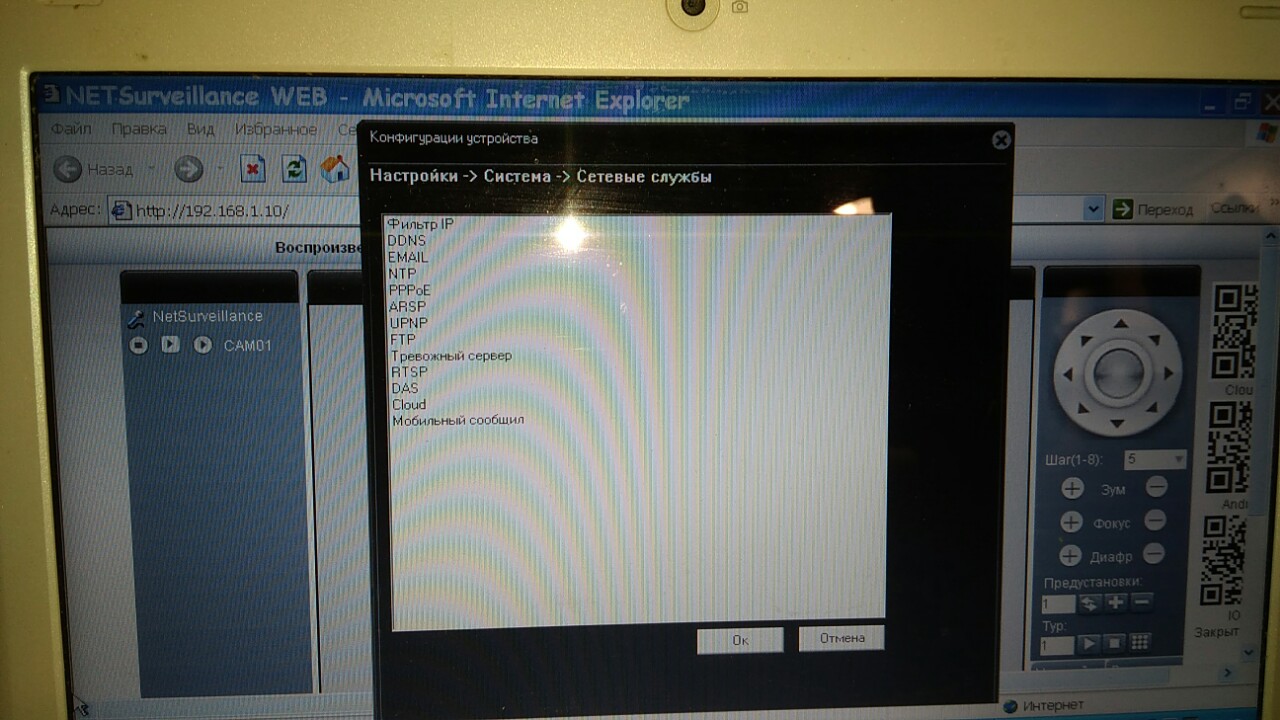

Попробовал сейчас эту прошивку- поставилась, но в сетевых службах теперь вообще нет пункта wifiВамос Шаффен писал(а): ↑03 апр 2020, 23:30https://yadi.sk/d/c_vzQuzY3URPpP/Genera ... 29_ALL.bin
повезло, есть

Реально так делать скриншоты фотегом. Проверить надо та ли прошивка. И сбросить настройки.
Re: Не работает wifi модуль ip китайской камеры XM (прошивка 00040520 HI3516EV1)
Просто, настраиваю на ноуте, и т.к. там сеть lan для коннекта с камерой- то интернета нет. Было проще снять экран мобильником)Вамос Шаффен писал(а): ↑04 апр 2020, 01:10Реально так делать скриншоты фотегом. Проверить надо та ли прошивка. И сбросить настройки.

Ну это же не та прошивка, на которую давалась ссылка выше. Должна быть General_QGN_IPC_HI3516EV100_50H20L_8188EU_V4.02.R12.Nat.OnvifS.HIK.20180829_ALL.binAlextso писал(а): ↑04 апр 2020, 07:53Просто, настраиваю на ноуте, и т.к. там сеть lan для коннекта с камерой- то интернета нет. Было проще снять экран мобильником)Вамос Шаффен писал(а): ↑04 апр 2020, 01:10Реально так делать скриншоты фотегом. Проверить надо та ли прошивка. И сбросить настройки.

Спасибо большое за прошивку! Кажется, настроил и заработал Wifi! Ура!
