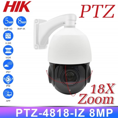

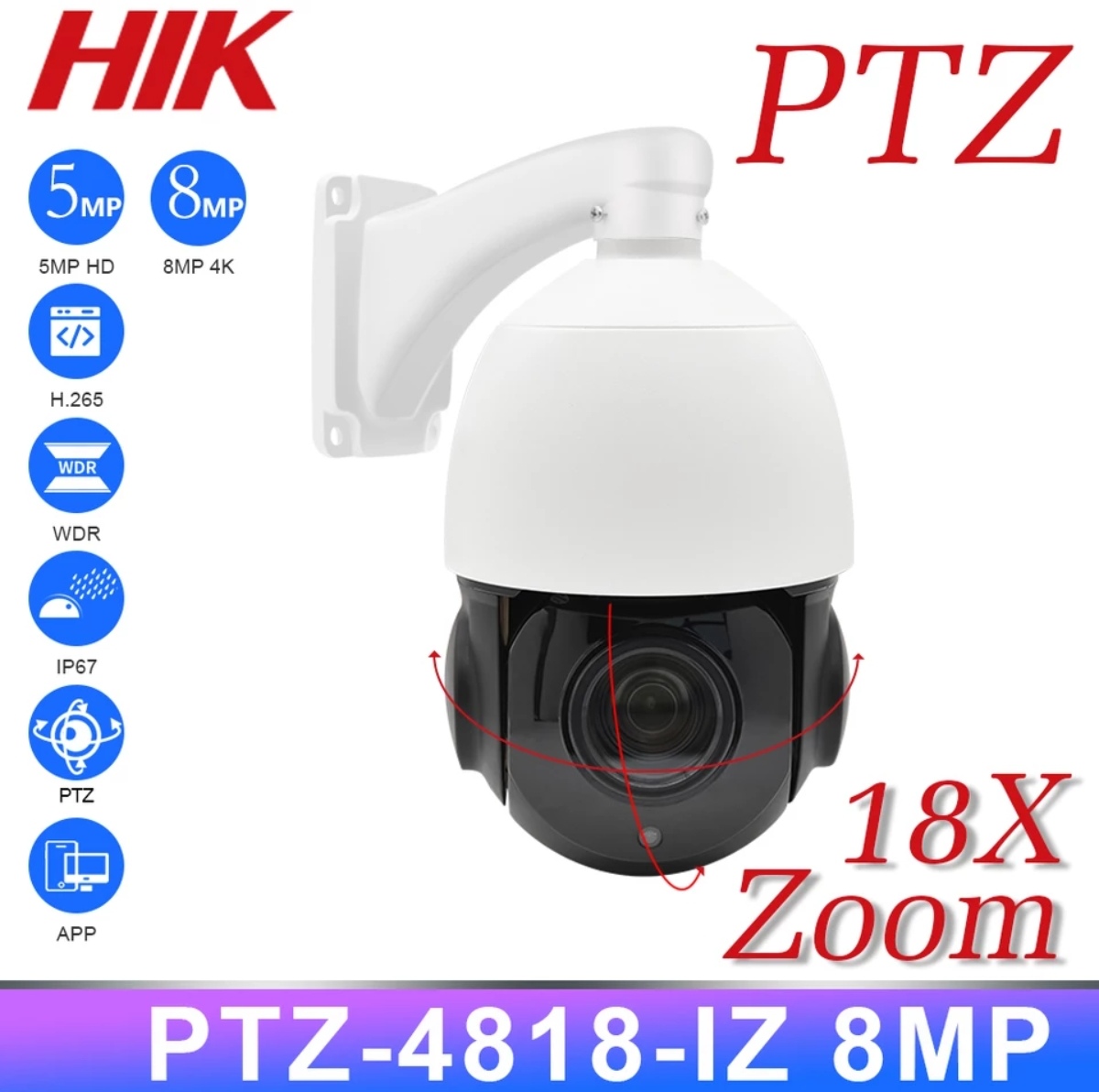

ИзображениеДобрый день! У меня камера PTZ-4818X-IZ. Я думаю Hikvision. Не реагирует на команды. Камера уличная купольная. Не двигаетя и не фокусируется. Питание проходит, картинка размытая.
Прикрепленное изображение
Помогите :O: разобраться в чём может быть дело. Камера новая. Претензию продавцу выкатить не могу, не смогли вовремя проверить.
Может быть проблема с прошивкой PTZ? Может перепрошивка помочь?
Продавец сказал перезагрузить камеру. Сделали. Не помогло. :cry:

Продавец переустановил прошивку 2020 года, лучше не стало, хуже тоже. :dash: Да, топик мёртвый :hang: ( Бесполезно писать сюда. :vampire:

Что вы хотели, думаете по картинке гадать кто умеет или таких камер как ваша у всех по одной имеется?
Это не хиквижен камера.
Продавец дал прошивку, показывайте что за прошивка...

Сообщение reanimatorlash » 26 июн 2021, 22:57
прошивка проблему врятли решит. если после подачи питания камера не вращается, проходя самотест PTZ, значит сдох контроллер PTZ.
контроллер прошивкой камеры не прошивается и проблемы с ним прошивкой не лечатся.
обычно в таких камерах выходит из строя какой нибудь конденсатор, замыкая питание контроллера на себя. из-за этого сгорает защитный диод контроллера и питание на сам контроллер не подаётся, при этом сама камера работает. в некоторых, где защитного диода нет, замыкается питание всей камеры и вообще ничего не работает, при этом какой нибудь конденсатор очень сильно начинает греться, и даже 12В 2А не достаточно чтоб он сгорел полностью, тем самым устранив замыкание.
