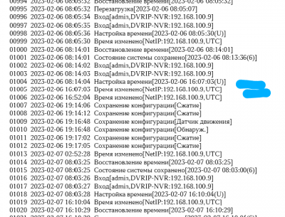

Логи на камере. Выпадает не запись, вы видимо не поняли что происходит вообще. Именно интерфейс lan отваливается примерно в одно и тоже время, а потом восстанавливается со стороны камеры. Что то влияет на него, есть какая то закономерность. Может быть отключается плата с led подсветкой, а потом включается по датчику освещенности в самой платке и какой то сбой по питанию в целом. Доберусь до самой удаленной камеры в конце февраля, что бы откинуть подсветку. Вообще дичь какая то. Посмотреть логи по самим портам возможности нет.vovka3003 писал(а): ↑07 фев 2023, 21:52Пока ждём ответа, ещё пару мыслей:

Как вы это определили?
и это?
Должно быть в разделе "Система". Или "Тревожное событие", но тогда должно быть указано само событие (перед сбором новых логов, разумеется):
