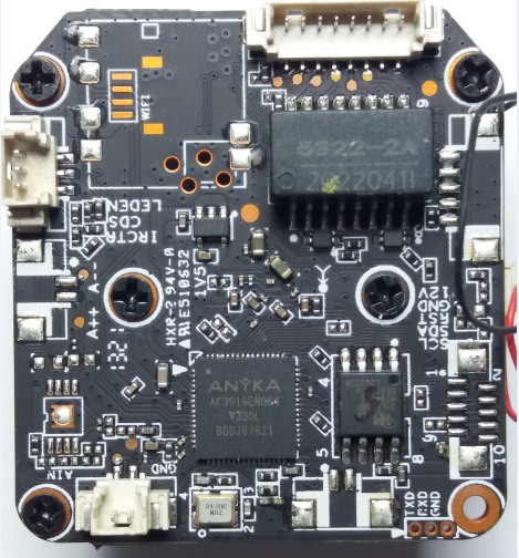

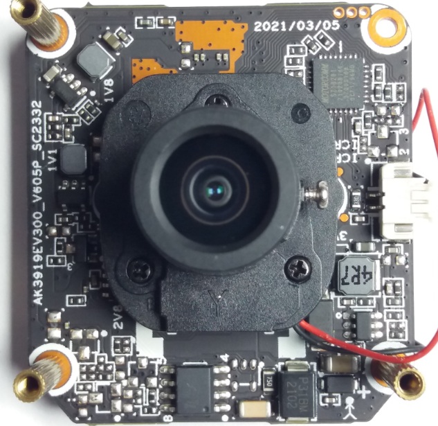

Чтобы понять, фото начинки с читаемыми надписями и скрин вебморды в студию.

Все хорошо сделаю2Dem писал(а): ↑18 мар 2025, 10:42Что значит китайские? Ваша рвиайка тоже на 99,99% китайская. На ней логотип только не китайский, но сделанный в китае))Сергей 777 писал(а): ↑18 мар 2025, 09:17Еще вопрос есть китайские камеры не знаю логин и пароль. Можно их как то сбросить на заводские настройки?

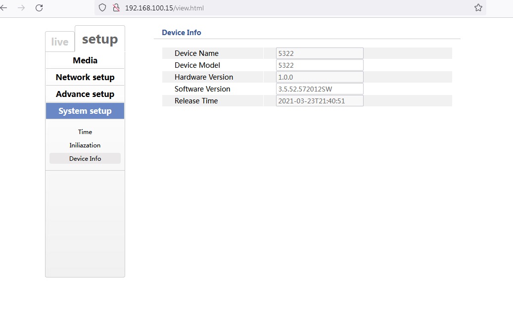

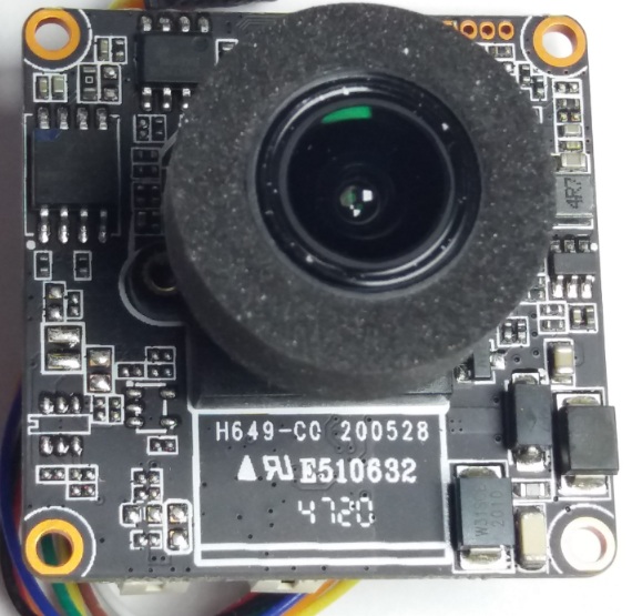

Скрины их вебморд скиньте. Подозреваю вторая окажется вполне нормальной, а вот первая как раз полная хрень.

Извиняюсь в заблуждения вел одна камера открывается но не показывает, вторая только пингуется это blackview IP-N-816. Нужна прошивка не могу найти
