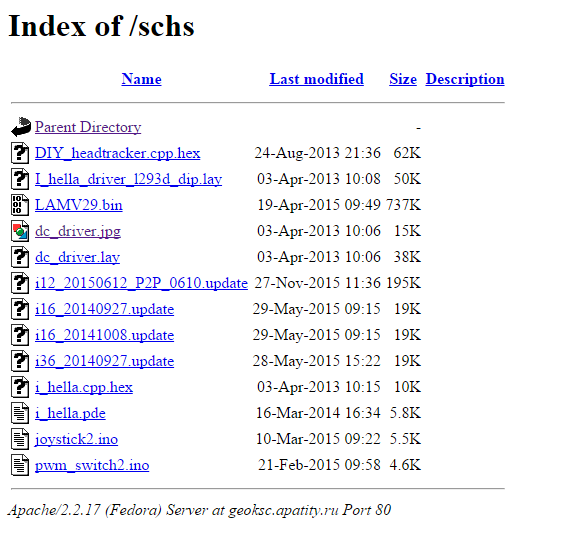

dim писал(а): Поделись патчем на протокол i33 , пожалуйста. Очень нужен, ибо онвиф уже забодал.
на предыдущей страничке мне ребята давали ссылочку.
http://geoksc.apatity.ru//schs/
dim
Сообщения: 154
Зарегистрирован: 06 янв 2015, 03:17
Re: Китайский Mini NVR
Сообщение dim » 10 дек 2015, 09:55
Нет там i33 .. I36 есть, а 33-нету.
