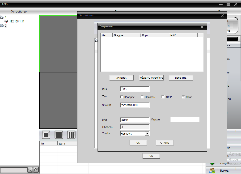

пс: как с компа подключиться к системе через cms?
вход через облако по серийнику не прокатывает... что я не так делаю?
