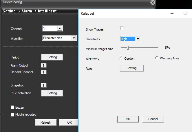

Как все запущено то... В любых хиквиженах уже много лет как есть аналитика "пересечение линии" и "вторжение в регион", уже даже в бюджетные хайвотчи давно завезли. А XM только-только догнал. :smile:
VirtualLink
Сообщения: 1846
Сообщение VirtualLink » 19 фев 2018, 11:19
Ну, почему же догнал...
У XM в регах в начале этого десятиления были решения с аналитиками по перечесениям, зонам на аналоговых регах в версиях 3 в 1!
У них многое чего есть, просто они не все показывают почему-то!

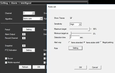

Сообщение IG0R » 19 фев 2018, 21:05

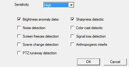

IGOR
Спасибо за скрины!
