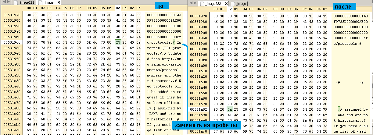

Чтоб сжатый файл был меньше можно:
1) Сжимать с ключами -9 -e: lzma -k -f -e _image222
2) В исходном файле заменить комментарии на пробел.
Например, найти файл /etc/protocols в котором куча комментариев. Заменяем их на пробел и файл сжимается сильнее, размер становится меньше.
/etc/protocols:
Код: Выделить всё
# Internet (IP) protocols
# Updated from http://www.iana.org/assignments/protocol-numbers and other
# sources.
# New protocols will be added on request if they have been officially
# assigned by IANA and are not historical.
# If you need a huge list of used numbers please install the nmap package.
ip	0	IP		# internet protocol, pseudo protocol number
#hopopt	0	HOPOPT		# IPv6 Hop-by-Hop Option [RFC1883]
icmp	1	ICMP		# internet control message protocol
igmp	2	IGMP		# Internet Group Management
ggp	3	GGP		# gateway-gateway protocol
ipencap	4	IP-ENCAP	# IP encapsulated in IP (officially ``IP'')
st	5	ST		# ST datagram mode
tcp	6	TCP		# transmission control protocol
egp	8	EGP		# exterior gateway protocol

Значит в правильном направлении мыслил... Буду пробовать вечером. После ядра в дампе небольшой блок данных, а потом много FF. Хотел ещё блок этот затереть новым дампом и посмотреть что получится или после него этот кусок прилепить. Развлечение - огонь!
