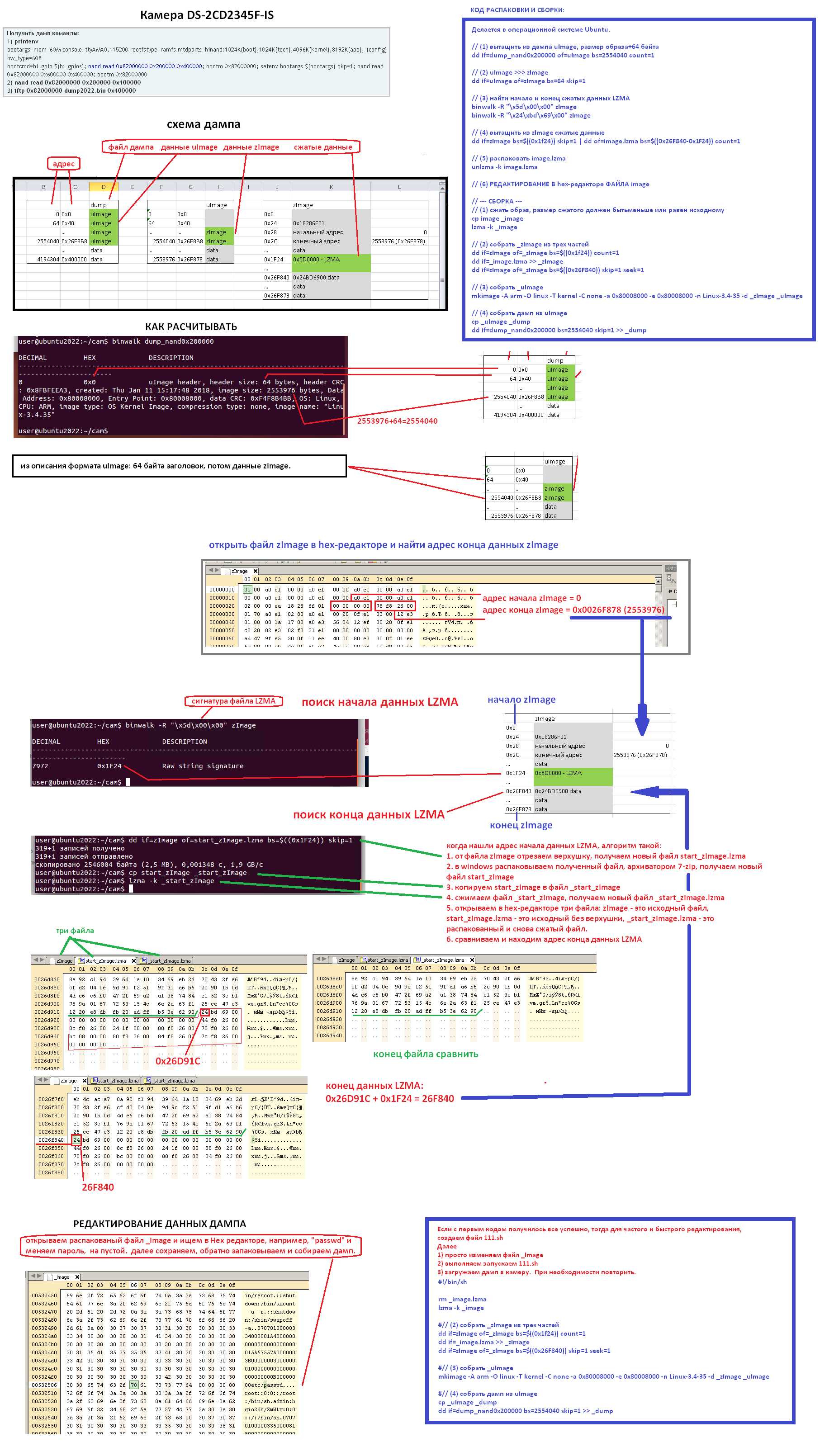

Нашёл я где заканчивается LZMA и таки распаковал. Пробовал удалять пароль, но тогда новый архив получается больше исходного, поэтому сгенерил хэш и вставил вместо имеющегося - так размер стал меньше. Теперь никак не могу правильно собрать - видимо, что-то делаю не так.gfifdos писал(а): ↑30 апр 2022, 12:28Дебаг дампа камеры инструкция:
https://disk.yandex.ru/d/G581dRfA9enQTA
Ещё, мне кажется, что вот тут ошибка:
dd if=zImage bs=$((0x1f24)) skip=1 | dd of=image.lzma bs=$((0x26F840-0x1f24)) count=1
Но это не точно...
Re: IP камера Hikvision DS-2CD2345F-IS
Да эта штука тупит, если регистр разный! Сейчас делал распаковку дампа, который выше, и тоже блин не пойму, то такой файл получается, то сякой. Короче так должно получиться: dd if=zImage bs=$((0x1F24)) skip=1 | dd of=image.lzma bs=$((0x26F840-0x1F24)) count=1mixatronik писал(а): ↑04 май 2022, 11:28Нашёл я где заканчивается LZMA и таки распаковал. Пробовал удалять пароль, но тогда новый архив получается больше исходного, поэтому сгенерил хэш и вставил вместо имеющегося - так размер стал меньше. Теперь никак не могу правильно собрать - видимо, что-то делаю не так.gfifdos писал(а): ↑30 апр 2022, 12:28Дебаг дампа камеры инструкция:
Но это не точно...
Чуть позже, еще картинку дам.
дебаг дампа камеры (обновлена картинка): https://disk.yandex.ru/d/PlA9NKGhfOjfBA/dump/dump_debug

Да я примерно понял технологию. Спасибо! Когда понял, что какой-то косяк со сборкой, то частично делал ручками через HeX-редактор - у меня ж не стоит задача на поток это дело поставить. Нужно просто запустить одну утилиту и посмотреть на вывод, но видимо что-то упускаю.gfifdos писал(а): ↑04 май 2022, 20:05Да эта штука тупит, если регистр разный! Сейчас делал распаковку дампа, который выше, и тоже блин не пойму, то такой файл получается, то сякой. Короче так должно получиться: dd if=zImage bs=$((0x1F24)) skip=1 | dd of=image.lzma bs=$((0x26F840-0x1F24)) count=1
Скрипт с dd всё же как-то не так у меня работает - на выходе 64 Кб всего, да и фиг с ним - вручную сделал то же самое. Проблема теперь в другом - получаемый LZMA по размеру больше, чем исходный. Как можно ещё подрезать образ? Есть идеи?gfifdos писал(а): ↑04 май 2022, 23:12дебаг дампа камеры (обновлена картинка): https://disk.yandex.ru/d/PlA9NKGhfOjfBA/dump/dump_debug

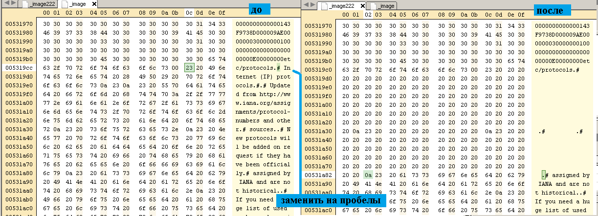

Чтоб сжатый файл был меньше можно:mixatronik писал(а): ↑06 май 2022, 07:34Скрипт с dd всё же как-то не так у меня работает - на выходе 64 Кб всего, да и фиг с ним - вручную сделал то же самое. Проблема теперь в другом - получаемый LZMA по размеру больше, чем исходный. Как можно ещё подрезать образ? Есть идеи?gfifdos писал(а): ↑04 май 2022, 23:12дебаг дампа камеры (обновлена картинка): https://disk.yandex.ru/d/PlA9NKGhfOjfBA/dump/dump_debug
1) Сжимать с ключами -9 -e: lzma -k -f -e _image222
2) В исходном файле заменить комментарии на пробел.
Например, найти файл /etc/protocols в котором куча комментариев. Заменяем их на пробел и файл сжимается сильнее, размер становится меньше.

Значит в правильном направлении мыслил... Буду пробовать вечером. После ядра в дампе небольшой блок данных, а потом много FF. Хотел ещё блок этот затереть новым дампом и посмотреть что получится или после него этот кусок прилепить. Развлечение - огонь!gfifdos писал(а): ↑06 май 2022, 10:28Чтоб сжатый файл был меньше можно:
