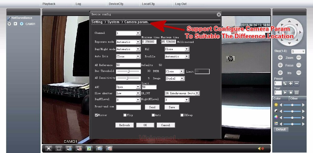

Добрый вечер знатокам. У меня веб интерфейс, как у этой http://ru.aliexpress.com/store/product/ ... 30421.html" onclick="window.open(this.href);return false; камеры, как сохранить яркость и контрастность в настройках?
Справа есть ползунки они меняют яркость, контрастность, цветность, а вот кнопки сохранить или применить нет, есть только сбросить по умолчанию.

эта функция выполняется видеокартой компа, а не камерой, соответственно, если в используемом ПО нет таких настроек, значит никак.
некоторые настройки сенсора можно выполнить в этом меню http://g02.a.alicdn.com/kf/HTB1Yzy9HFXX ... 598b8c95d1" onclick="window.open(this.href);return false;

Спасибо. Я думал может есть еще какой то способ кроме этого.

kROOT писал(а): эта функция выполняется видеокартой компа, а не камерой, соответственно, если в используемом ПО нет таких настроек, значит никак.
Позволю с Вами не согласится... если в CMS'ке ткнуть правой педалькой по картинке, откроется контекстное меню, в нем надо выбрать Color Setting. И вот уже в нем можно выставить все то что вам нужно. И оно сохранится, правда специальной кнопки "сохранить" там нет, надо просто закрыть. Кстати, там можно задать 2 типа настроек и время со скольки до скольки они будут применены. Очень удобно знаете ли при переходе камеры в ч/б режим.
А если у Вас только веб интерфейс, то рядом с клавишей "настройки" (над ползунками) будет клавиша "дополнительно". Потом нажимаете кнопку "цвет". И собснно увидете перед собой тоже меню настроек, что и в CMS, только там не будет возможности выставлять 2 типа параметров.

я открыл в 2х приложениях одну и ту же камеру, в одном приложении изменил яркость, в другом картинка не изменилась. из чего сделал вывод, что изображение меняется на экране, а не в камере
