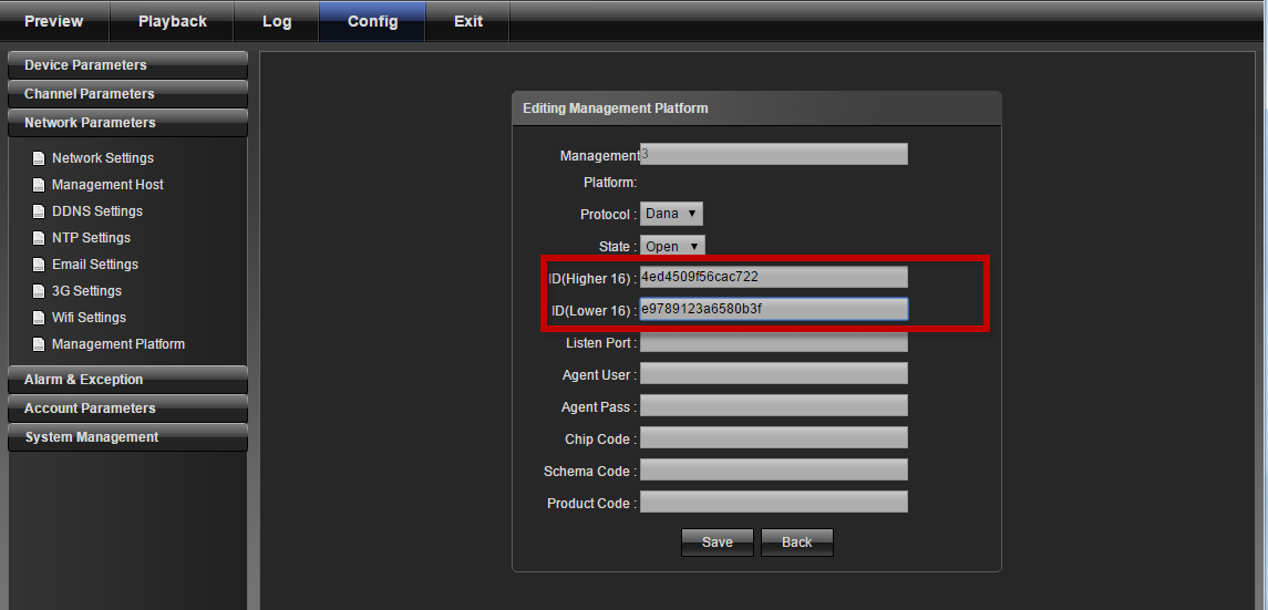

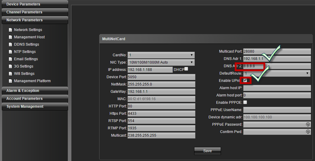

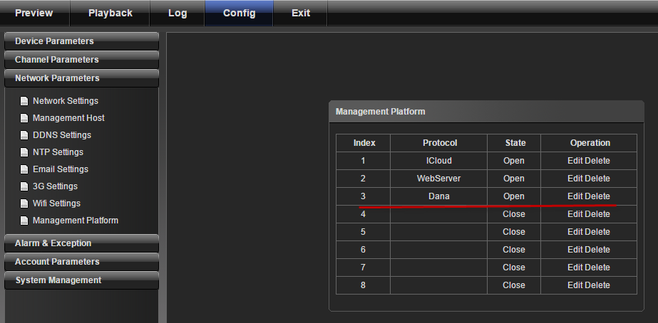

zonter писал(а):Здравствуйте!!! Нужна помощь по mini nvr n6200-16eh, не могу настроить goolink, внутри локальной сети все работает прекрасно, как только пытаешься подключиться из вне пишет :"device offline", что делать, где смотреть, подскажите пожалуйста.
P/S есть ли в goolink функция просмотра записанного на жесткий диск регистратора?
DNS и UPNPp :
Платформа:
В Дане прописались id-шники

dim писал(а):DNS и UPNPp :
Dana это прога для андройда кажется Danale, она глючная и не всегда работает.
Goolink работает через ICloud через облако, когда снаружи обращаешься и напрямую, когда в локалке.
Надо убедится, что рег может выйти в инет, для этого надо зайти телнетом и сделать пинг доступного внешнего сервера.

Сообщение vgk_com » 12 ноя 2015, 10:42
Код: Выделить всё
У меня такие настройки, попробуй.
