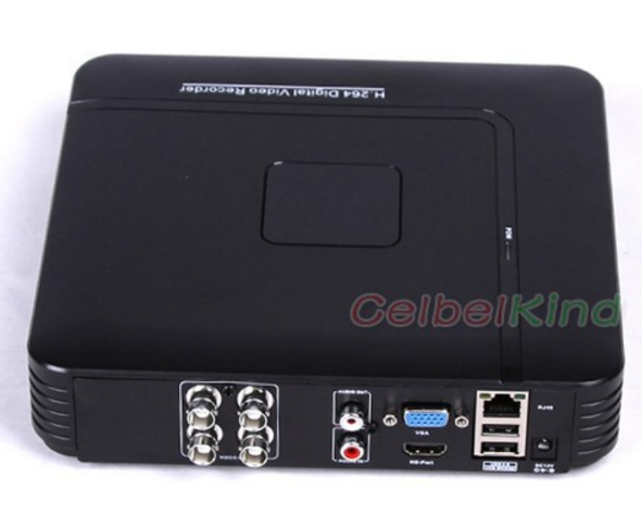

Коллеги, помогите, плиз. Регистратор http://group.aliexpress.com/270733015-1 ... .28.rLHEKw" onclick="window.open(this.href);return false; не пишет звук. У него 4 AHDM входа для камер и два тюльпанчика аудио - вход и выход. Я на вход подаю сигнал от внешнего микрофона, но этот звук никуда не пишется и на выходе его тоже нет. Уже облазил все менюшки, всё проверил, что только можно.

эта таме про другой регистратор, но отвечу - если микрофон рабочий и правильно присоединен, то надо поставить галку звук на разделе настройки кодека, там где качество видео и кадры, естественно только для 1й камеры.

Майк рабочий - 100%, напрямую на колонки звук идёт нормал. И галку ставил - на все 4 камеры. Пофиг. Или надо ставить на камере с номером 1?

без разницы. на доппотоке тоже надо поставить
