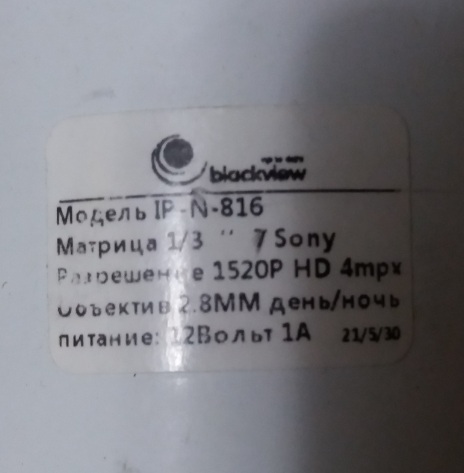

Извиняюсь в заблуждения вел одна камера открывается но не показывает, вторая только пингуется это blackview IP-N-816. Нужна прошивка не могу найти
